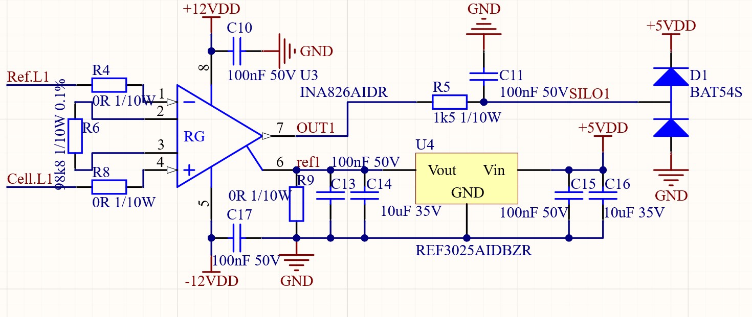

器件型号: REF30
您好:
电压基准 IC 出现问题。
根据原理图、IC 连接到放大器的基准引脚、并以 5V 电压供电。
我在电路外部测试了 IC 并可以正常工作、但将其放入电路后、电压会保持在 2.6V 和 2.7V 之间。
我已经尝试移除输出电容器和输入电容器。
