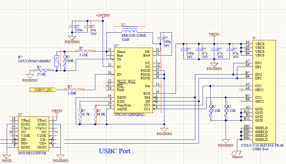

我们正在开发一款仅用于充电设备的器件、该器件上具有一个隔离式 USBC 端口。 然后、需要使用该端口来更新微控制器中的固件。 但不确定它如何与您的 IC 配合使用。
1) 对于充电,我认为这是相当简单. 但是、当 PC 主机连接以发送更新信息时、我不确定需要做什么以及它是否可以正常工作。 USB 标准规定外设 VBUS 电容必须小于 10uF、因此我猜对于更新固件、使用其 140uF 电容的 VBUS 需要与连接器断开连接。
2) 如果 TPS25855-Q1 检测到 USB 主机连接、它将允许数据传递到微控制器而不会恶化。 实际上、如图所示、我们将使用 ISOUSB111 将进入微处理器的数据线与 USB 连接器隔离、因为它们不在同一个电源系统上。
3) 如果 TPS25855-Q1 关断、会更好、还是数据会受超低功耗 IC 引脚的影响?
如果能深入了解这是可能的、还是需要做的任何事情(或者我做的不正确)、我们将不胜感激。
Joe
    您好 Joe、
    在回答您的其余问题之前、我想让您知道您的原理图问题。  CC1 和 CC2 不应配备外部 5.11K 电阻器。  这将导致 TPS25855 始终通电、并会违反 Type-C 规范。
     无法  使用 TPS25855 实现您要做的事情、因为 TPS258855 被设计为始终作为 DFP(仅供电方端口) 。它没有任何方法来检测 UFP(受电方)或调试附件连接。
    如果您将系统调整为具有足够可提供 1.5A 或 3A 电流的 5V 降压转换器、我建议您使用 TPS25810A-Q1。  此 IC 能够检测是否已连接调试附件或 DFP(供电方)。  用户可以使用这些检测中的任何一种来控制 USB 数据开关、该开关仅在编程序列中连接 ISOUSB。
    Chuck
