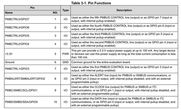

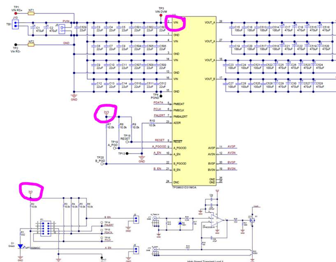

关于板载条件下的 TPSM831D31:在使用 TI USB 适配器进行编程时、是否需要 IC 的 VIN 和 PMBus 上拉电源(来自 EVM)?
或者、是否可以在 VIN 未通电的情况下使用 TI USB 适配器的 PIN5_3.3V 作为 PMBus 上拉电源来对器件进行编程?

    您应该能够仅使用 3.3 电源对电路板进行编程。
    Maha

    明白了、我们的目标是在电路板未通电时使用 TI USB 适配器的 3.3V 引脚对 NVM 进行编程。
    即、将 TPSM831D31 PMBus 上拉电阻器连接到 USB 适配器 3.3V 引脚。

    我认为这应该是好的。 如果没有、那么您必须提供 12V 电压来完全为电路板加电、然后进行编程。
