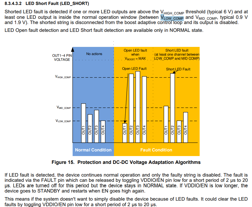

我们正在尝试执行 WCCA、以便在我们的程序中使用此 LP8867 IC。
我们无法理解两者之间的相关性 LED 短路故障检测 VLOW_COMP、VMID_COMP 和 VHIGH_COMP。
您能给我们提供一些应用手册、或者向我们解释一下这方面的定义和工作原理吗 VLOW_COMP、VMID_COMP 和 VHIGH_COMP 以便我们可以了解它在 LED 短路检测中的作用吗?
请注意、我们已了解发生这种情况的情景、我们正在寻找额外的信息。
    尊敬的 Vishwajit:
    请说明您需要哪些信息?
    它们只是比较器、结果将进入自适应升压和保护逻辑。
    如果一个或多个 LED 输出高于 VHIGH_COMP 阈值(典型值 6V)且至少一个 LED 输出位于正常工作窗口内(在 VLOW_COMP 和 VMID_COMP 之间、典型值为 0.9V 和 1.9V)、则会检测到短路 LED 故障。 短接的灯串与升压自适应控制环路断开连接、其输出被禁用。 (数据表 8.3.6.3)
