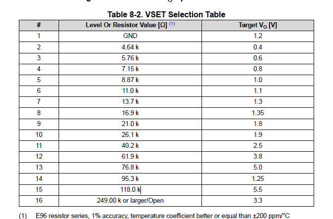

此降压 IC 有两种模式:Vset 和 fb。 我对 Vset 模式有一些疑问。 数据表提到、将具有特定电阻值的电阻器连接到 Vset 引脚可以设置输出电压。 但是、我对这些模式有两个问题:
1. Vset 模式的内部电路结构和设置逻辑是什么? 当输出电压为 1.25V 时、电阻为 95.3k。 电阻器和输出电压不是以线性和单调的顺序排列、这种顺序不是很合理、似乎有点奇怪。
2.数据表指出,电阻选择应满足 1%的精度和 200ppm 的温漂。 然而、即使我们根据这一原则选择组件、在大规模生产过程中、某些组件仍可能存在一定的偏差。 这是否会导致输出电压异常? 您是否对这种异常情况进行过测试?

    尊敬的 Sijia:
    根据 MODE 引脚设置、可以将其设置为外部反馈或 VSET。
    对于外部反馈、我们通过以下公式设置输出电压:
    如果将器件配置为 VSET 运行、则内部电阻分压器仅通过 VOS 引脚检测 VO。 目标 VO 由 VSET 引脚和 GND 之间连接的外部电阻器 (RVSET) 编程。 基本上、此处作为外部反馈、但 R1 是内部电阻、值由 R2 电阻器设置、如表中所示。 因此、它不会是单调或线性函数。
    对于电阻器与建议值略有偏差的其他问题、输出不会出现异常、也会略有变化。
    希望这澄清了您的疑问。
    Usha。
    “基本上、此处作为外部反馈、但 R1 是内部的、其值由 R2 电阻器设置、如表中所示。 所以,它不会是单调的或线性的函数。“。这是我感到困惑的地方。 如果 Vset 引脚的电阻为 R2、内部电阻为 R1、Vout 是否仍由 R1 的分压决定? 在这种情况下、VSET 和接地之间的外部电阻 R2 越大、Vout 就越小。 但是、根据 Vset 电阻和 Vout 之间的关系表、显然情况并非如此。 因此、内部电阻 R1 是固定电阻器还是可变电阻器? 或者、Vo 是否由 VSET 电阻的大小、通过 Vos 电压反馈以及由降压 IC 内的寄存器配置?
