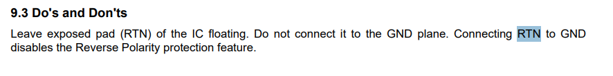

您好、
数据表提到、将 RTN 焊盘连接到 GND 会消除反极性保护特性(第 9.3 节)。
image.png在我的应用中、我不关心反极性保护(仅考虑理想二极管功能和具有有源整流的反向电流阻断)。 如果我将 RTN 连接到 GND、是否会降低任何其他功能?
    您好、Micah:
    没有其他功能会降级。
    好奇您为什么要将 RTN 接地?
    控制器不会散发任何热量、因此 RTN 可以保持悬空。 它也不会与任何类型的噪声耦合。
    保持 RTN 悬空非常安全、这是可以做到的。
