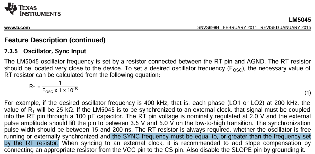

数据表指定通过 SYNC 引脚输入的脉冲频率必须大于或等于 RT 电阻器的设定值。 不过、在实践中、当我将外部频率 (400KHZ) 设置为高于 RT 引脚的频率 (30kHz 或 333KHz) 时、直流/直流转换器会产生哨声噪声、但实际频率仍处于 RT 设置。 相反、如果将外部频率 (250kHz) 设置为低于 RT 引脚的频率、系统将正常运行。
    您好、
    请提供更多信息、例如外部 SYNC 频率以及 LM5045 LO1/LO2 引脚上的频率。
    如上一个问题中所述、LM5045 控制器的 RT 电阻器设置为 30kΩ、对应于 333kHz 的开关频率。 此时、LO1/LO2 频率是开关频率的一半---- 167kHz。 当 I 使用 100pF 电容器通过 SYNC 引脚输入等于或大于 333kHz 的脉冲信号时、会产生功率噪声、并且在空载条件下静态功耗会增加。 不过、当我将 SYNC 引脚输入信号频率降低到 200kHz 时、就没有嗡嗡声、电源正常运行。 但是、该频率不符合数据表中指定的运行要求。
    尊敬的 Fan:
    您是否在 不同的 线路/负载条件下观察到相同的影响?
    噪声可能来自电干扰、例如由于环路不稳定而导致的电源振荡、但这应该可以使用示波器轻松地进行测量(可能在 20Hz 至 20kHz 的范围内)。 我建议 在 您所描述的不同条件下测量变压器初级电压 VDS、CS 和 COMP。
    您还能分享您的原理图吗? 我们将仔细研究一下、然后返回给您。
