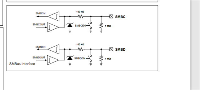

我遇到通信问题。 移除电阻 R24、R25、R26 和 R27 后、在再次与整个机器通信时、我发现以下波形、这些波形下拉了本应存在的高电平。 请根据 BQ40Z50 的内部结构帮助解释出现这种现象的原因。 谢谢你。

    您好、Dongyu、
    您说电量监测计正在切换 SCL 和 SDA 线吗? 您只通过测量仪表看到这种行为吗?
    数据表中包含一些图表以供参考。
    -米格尔
    您好、
    我们在与主装置通信时遇到问题。  通信期间、通信波形的低电平电压达到 0.54V、这影响了主单元对低电平信号的判断。  我们想知道如何通过调整来改善这种情况、例如通过更改 R4、R25、R26 和 R27 的电阻值来将低电平电压降低至 0.4V。
    我们感谢您的帮助。  谢谢你。
    Hell Dongyu
    • 您可以使用 EV2400 吗? 该器件有一个 20kΩ 上拉电阻器。 我想知道它是否与这个上拉电阻一起工作正常。
      • 我认为这可能与 IO 的灌电流能力有关。
    • 您能否更改系统中的上拉电阻器并查看问题是否消失?
    -米格尔
