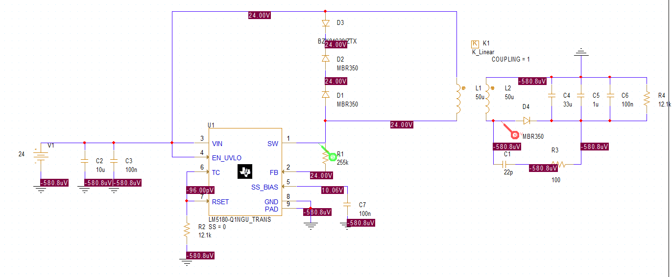

我想申请 LM5180 未加密的 Spice 模型。
我无法正确仿真 PSpice for TI 模型。 我不会对输出进行调节。 我希望未加密的模型能够关闭循环。

    如果您与 TI 签订了 NDA、我可以提供 LM5180 的非加密模型。 如果您有、请告诉我。
    关于 PSPICE 仿真、请附加 TI LM5180 PSPICE 模型的链接: https://www.ti.com/lit/zip/snvmbl6
    控制环路是内部的、取决于 Rfb 和 RSET 等参数、可以借助设计计算器进行计算。 附加设计计算器链接: LM5180DESIGN-CALC 计算工具|德州仪器 TI.com
    尝试在设计中使用更改的值进行仿真更长时间(或者)您可以直接使用上面链接中提供的仿真文件 (24Vin 和 5Vout)、并相应地更改设计参数。
