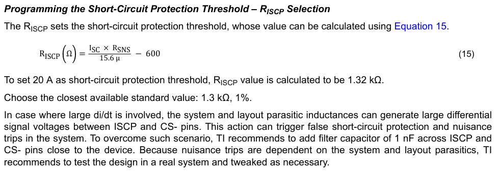

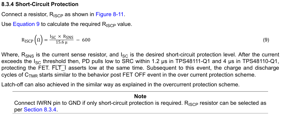

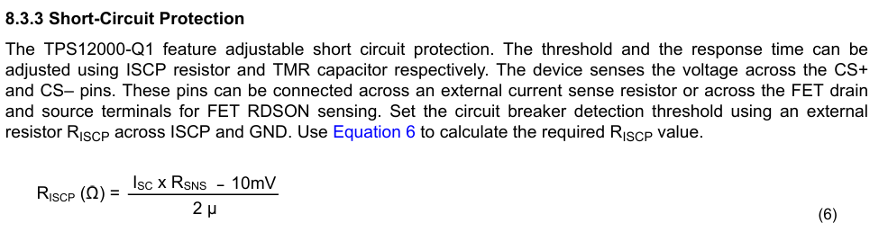

您好、数据表中有两个短路保护公式、它们产生不同的电阻。 我应该使用公式 (6) 或公式 (9) 中的哪一个?
“应用“部分使用以下公式:
    您好 Alex、
    使用公式 15。
    如果涉及 TPS1200 器件的错误副本和过去错误、则相应数量 (9)。 数据表应在年底前更新并联机。
