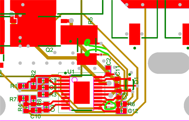

我的 LM5117 转换器旨在将 18V(5 节)锂离子电池电压降至 15.8V、适用于通常接受 14V(4 节)锂离子电池的电动工具。 100ms 期间的最大电流为 80A。
当我使用电子负载对我的设计进行测试时、LM5117 可以稳定至 50A、但在 50A 及更高的电流下会触发断续模式。
在 50A 时、电池电压下降到 16.8V、占空比增加到最大值:toff = 320ns。
在这段短时间内、Vrsense 似乎不够稳定、无法实现良好的测量。 例如、在 50A 时、VCM 输出 1.2V、而不是理论上 2* Iout*Rs*AS = 0.75V。
您能帮助我找到解决方案吗?
我附上了一个 zip 文件、其中包含原理图、布局和在 Iout = 50A 时采集的几个波形。
LM5117 analysis.zip

    原理图与计算器不匹配。 请输入正确的电气规格、输入正确的组件值并将其发送给我以供我审核。
    您似乎必须使用阻值小于~ 1m Ω 的检测电阻。
    - EL

    1) 请 测量 感 测电阻体中间的感测电阻电压。
    2) 请在 CS 和 CSG 引脚附近组装 100pF 电容器并检查是否有任何改善。
    3) 请测量电感电流并检查是否在 50A 下出现饱和。
    - EL

    1.好的、我会为下一个 PCB 做它。
    2.我在原型上添加了 100pF VRS 噪声较小,但 稳压器  在 50A 时仍会触发断续模式
    3.根据电感器的规格,饱和电流应超过 100A。 但电流波形并不是真正的三角形。 您认为它是饱和吗? 您可以找到随附的新波形、其中显示了不同负载下的电感器电流。
    我的电路已通过 18V Bosch 电池插接。
    右侧的 2 根导线连接到电子负载 (AWG~60cm)。 环路线用于测量电感器电流(Vout 侧)。
    您认为新的布局可以解决 VRS 采样问题吗?

    我没有看到这样一个 平滑的电感电流波形…… 请再次检查您的电流探头是否能够测量大于 50A 的电流。
    如果  100pF 发生变化、请添加 RC 滤波器并重新测试。 请尝试 C23 1nF、R14 100Ω、R15 100Ω。
