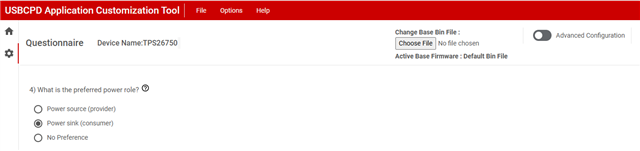

当我将 DRP PD 器件连接到 TPS26750EVM 时、它绝不会为另一个器件充电。 换句话说、当 TPS26750EVM 配置为 DRP 并连接到另一个 DRP 器件时、它始终充当受电方。 似乎无法为其他设备充电。 例如、我有一个使用 TPS65987D PD 控制器的 DRP PD 器件、支持 20V 5A/15V 3A/9V 3A/5V 3A 作为供电方、20V 5A 作为受电方。 将 TPS26750EVM 连接到该器件时、TPS26750EVM 始终充当受电方。 为什么?

    您好:
    如果您的电源偏好设置为受电、那么 TPS26750  会自动发送电源角色交换以成为受电方、即使初始 DRP 协商导致出现供电方角色也是如此。
    能否使用 PD 分析仪确认、如果 TPS26750 作为供电方协商、它会自动发送电源角色交换(基于作为受电方的电源角色首选项)?
    您是否能够连接到 PD 控制器 I2Ct 并发送电源角色交换请求(如果角色首选项设置为无)?

    您好 Chris、
    首选电源角色时、它会发生什么变化 供电方 、我们看到 DRP 设备无法完成协商。 我观察到以下行为:测量上的电压时 VIN 连接器 BQ25756 EVM 万用表支持的器件、而 A. DRP 20V 5A 器件 已连接、我可以看到充电器 EVM 正在尝试将反向电压调节到 20V。 通过 5V、9V、14V、16V、18V 等值、电压电平迅速增加 但它无法稳定在 20V、在此之前、PD 协商失败。
    如果我连接一个 纯受电方 器件到的 PD 端口 TPS26750EVM 、协商完成、没有任何问题。 TPS26750EVM 可以成功充当 供电方 。 如果我连接一个 纯源 PD 器件时、TPS26750EVM 会协商为一个 受电方 并且工作正常。
    仅当我插入时、才会出现整个问题 DRP 器件 。 顺便说一下、当 DRP 器件连接到 TPS26750EVM 时、我希望 TPS26750EVM 作为一个运行 供电方 连接。
