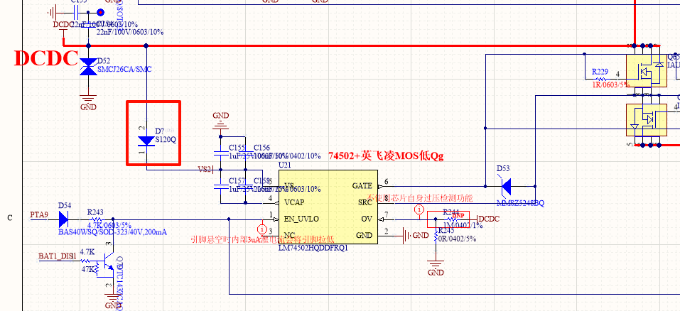

尊敬的团队:
LM74502HQDDFRQ1 的 VCP 电容器是否有最大电容限制? 数据表仅提供最小电容值。 目前、客户正在使用 1uF 自举电容器;是否涉及任何风险?
2.如图所示、将 LM74502HQDDFRQ1 VS 与串联二极管连接是否存在风险?
    您好、
    1uF 可以正常运行。
    无二极管风险、但为什么添加二极管?
    Shiven Dhir
