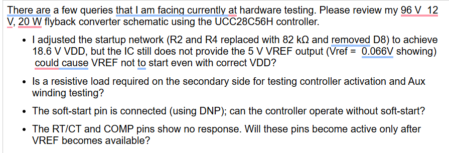

    您好、

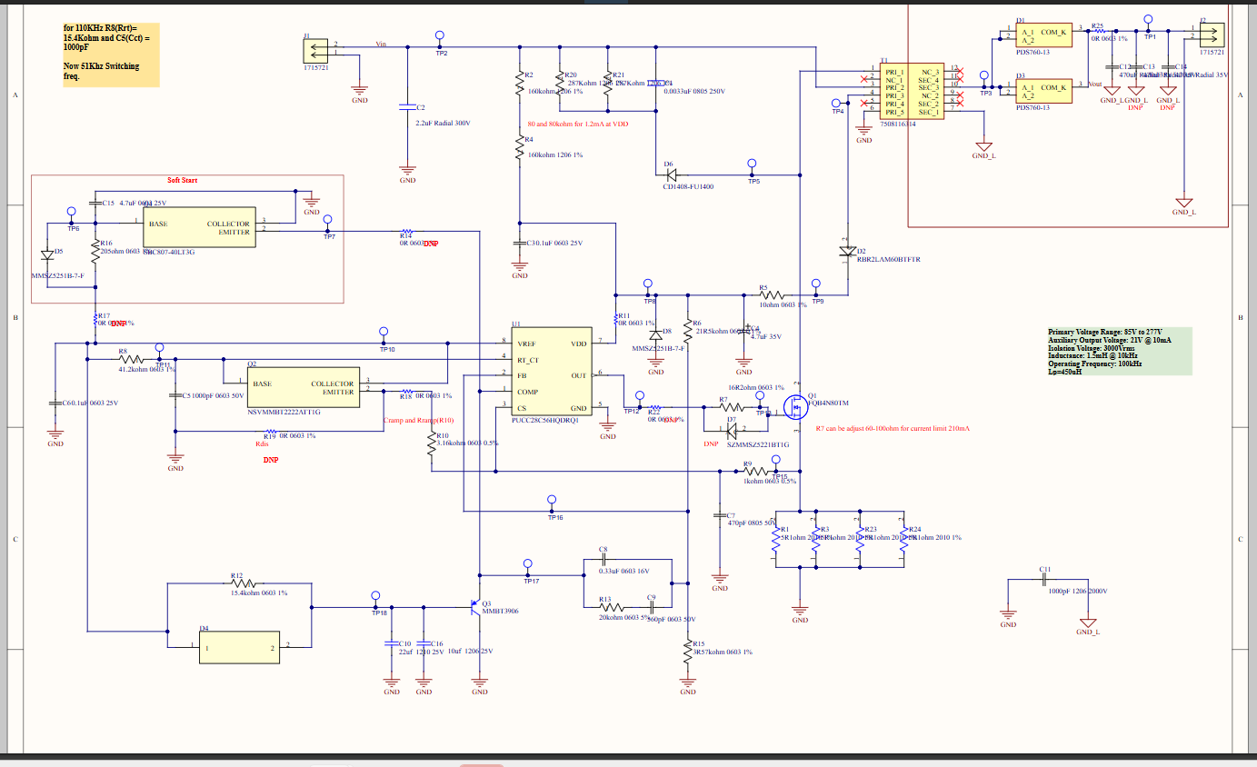

    总体原理图看起来不错。
    VDD 和 VREF 启动问题
    • 18.6V 的 VDD 通常足以为 IC 供电。   UCC28C56H-Q1 具有 VDD UVLO(欠压锁定)阈值、可支持 SiC MOSFET、其典型导通阈值 (VDDon) 约为 15.5V 至 17V、远低于测得的值 18.6V
    • 0.066V 的 VREF 输出是问题的关键指标。  在 VREF 引脚达到其标称 5V 之前、控制器不会开始开关(无 PWM 输出)。低 VREF 表示根本问题、可能是 VREF 引脚上短路或负载过大、或者 IC 可能损坏。 在 IC 的其他部分(例如误差放大器和 PWM 逻辑)变为有效状态之前、5V VREF 输出需要稳定。
    电阻负载要求
    • 测试通常需要电阻负载、尤其是使用 UCC28C56H 等初级侧调节 (PSR) 控制器时
    • PSR 设计中的输出电压调节通常与负载相关、控制环路需要最小负载才能正常运行。 辅助(辅助)绕组电压源自初级侧开关、也受次级输出端负载的影响。 如果负载不足、转换器可能会出现异常开关行为、因此很难正确测试控制器激活和辅助绕组功能。
    软启动运行
    • 控制器可以在没有软启动电路的情况下运行。  软启动引脚可以保持悬空、因为 IC 具有一个提供默认启动时间的内部软启动电容器(通常约为 1nF)。 但是、连接引脚(即使是 DNP 元件就位)意味着该电路专为外部配置而设计。 如果是 DNP(请勿组装)位置、请确保根据数据表中的悬空运行建议正确配置该引脚、如果需要外部电路、则连接该引脚。
    • 在某些情况下、可能需要特定的补偿或软启动电路来确保启动阶段的稳定性、以防止出现问题。
    RT/CT 和 COMP 引脚活动
    • 是的、RT/CT 和 COMP 引脚通常只有在 VREF 变为可用且稳定后才会变为有效。
    • VREF 引脚为驱动 COMP 引脚的误差放大器提供内部基准电压。
    • RT/CT 引脚使用 VREF (通过外部电阻器 RRT)来设置振荡频率并为计时电容器 (CCT) 充电。
    • 如果 VREF 为 0.066V、则内部电路可能未通电或处于异常状态、这就是 RT/CT 和 COMP 引脚显示无响应的原因。 解决 VREF 问题后、当 IC 开始其上电序列时、这些引脚应按预期运行

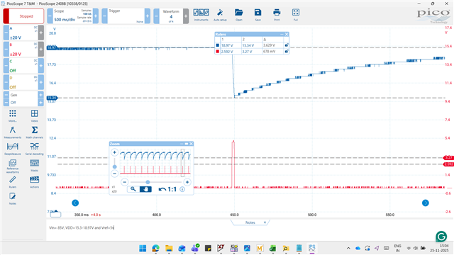

    修改电路中的电阻值(将 R2 设置为 0Ω、将 R4 设置为<xmt-block1> 80kΩ</xmt-block>) 后 80kΩ 后、)、我观察到以下电压和波形:
    • VREF 引脚上有 5V 脉冲。
    • 当 VIN = 84V 时、VDD = 18.9V。
    • 峰值电压为 4.69V 时 RT/CT 引脚上的 PWM 波形。
    • 电压为 0.344V 时 COMP 引脚上的 PWM 波形。
    • 电压为 1V 时 CS 引脚上的 PWM 波形。
    其他参数与之前观察到的参数相同、如图所示:稳态 VDD 18.9V、VREF 为 5V、VFB 约为 2.5V。
    但是、主要问题是 MOSFET 开关表现出 VGS = 0V(无栅极驱动信号)。
    在这些情况下、如何进行故障排除并解决 MOSFET 缺少栅极驱动的问题?

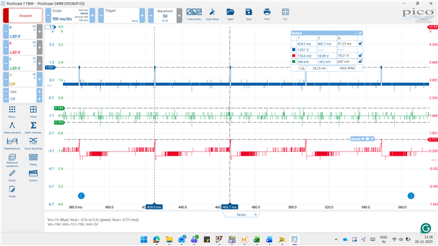

    尊敬的 Yakshraj:

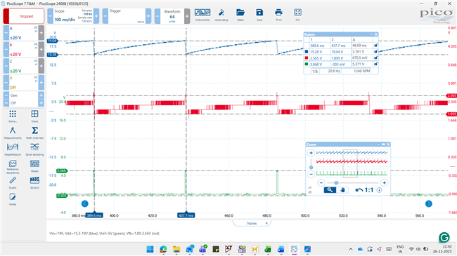

    感谢您的耐心。 请标记下波形。 蓝色波形看起来像 RT/CT、但我不确定。
    CS 引脚、电压为 1V。
    CS 为 1V 说明了 PWM 输出保持低电平的原因。 要了解导致 CS 达到阈值的原因、请在同一屏幕中探测 CS、COMP、OUT 和 RT/CT 并分享结果。
    谢谢。 此致、
    Adhvaidh
    图 1 和图 2 为 VCS(蓝色)、Vcomp(绿色)、Vout(红色)正常和缩放视图
    Plot1.
    图 2
    VCS(蓝色)和 Vrtct(红色):图 3
    图 3

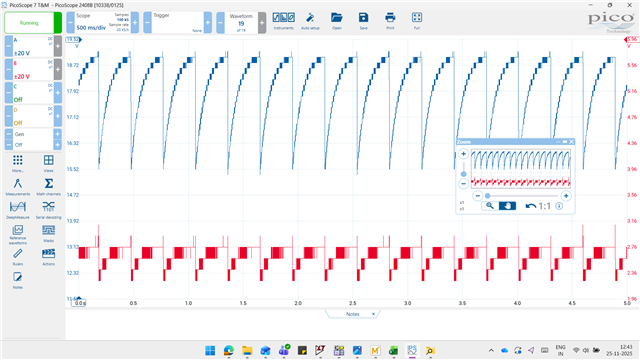

    图 4 Vin=74V、Vdd=15.3-19V(蓝色)、Vref =5V(绿色)、Vfb=1.89-2.56V(红色)
    以下是上述节点处的图。

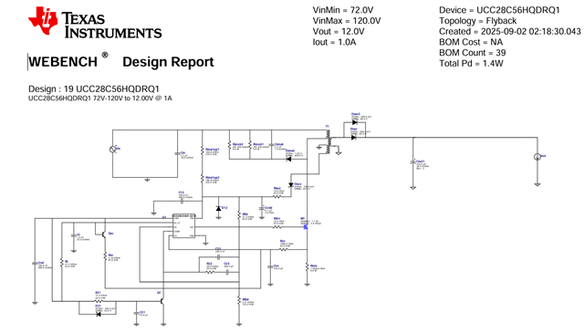

    您可以参考 TI webench 设计和变压器 (7508116314)、验证连接是否存在任何问题?

    基于波形的注释:

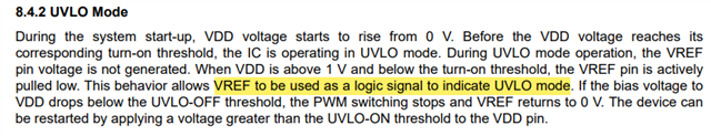

    • 您的波形表明器件处于 UVLO 模式。 有关更多详细信息、请参阅以下内容:
      VDDON 阈值 范围为 17.6V 至 20V。因此、偏置电压应至少大于 21V
    我注意到次级绕组匝数比为 (1:1.17)。 因此、即使转换器开始开关并输出 12V 电压、VAUX 也将为 14.04V(低于 VDDON)。 因此、请根据上述所有条件重新设计辅助绕组。
    原理图建议:
    • 在您的电路中、我注意到 R6 和 VDD 之间缺少偏置二极管:
    • 此外、您还可以尝试增大 VDD (C30) 上的旁路电容
    您可以使用 UCC28C56EVM 作为参考。
    如果您还有其他问题、敬请告知

    根据数据表、对于的振荡器频率 110kHz 、建议的值为 RT = 15.4kΩ CT = 1nF 。 然而、Webench 建议这样做 RT = 41.2kΩ CT = 1nF 、从而使板载测试频率降低得多(如随附的图所示)。

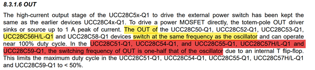

    如黄色突出显示部分所示、UCC28C56H 以与振荡器相同的频率开关。 我猜您在 WEBENCH 中使用的器件是其中一个以红色突出显示的器件、其中的开关频率是振荡器频率的一半。
    在本例中如何计算开关频率和占空比?
    确认 WEBENCH 中使用的器件后、请参阅“振荡器与 RTT 和 CCT“图以找到所需的振荡器频率。

    对于所选 IC、显示了数据表 Fosc = Fsw ,但 Webench 似乎取了一半的值。 哪一个是正确的?
    如前所述、不同之处取决于器件是否具有内部 T 型触发器。 请参阅下图:

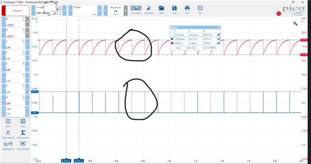

    3.这里显示的图为红色 (Vdd) 和蓝色 (Vref)
    根据我的理解、Vdd 应该是恒定的。 这个引脚振荡的问题在哪里?
    我进行了一些更改、例如 R2=短接、移除了 R20、R21 和 C1 缓冲器电路、设置了 Vdd。
     4.这个电路的哪个部分是不稳定 Vdd ?
