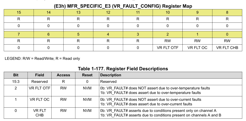

我查看寄存器“(E3h) MFR_SPECIFIC_E3 (VR_FAULT_CONFIG)“、我们会将其设置为 0xF、因此字段 VR FLT CHB 设置为 1:

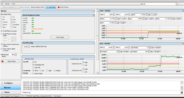

    在 Fusion GUI 中根本看不到故障、以下是屏幕截图:
    我们使用可编程负载来启动 OCP。
    我们将 OCP 设置为 10A、然后将可编程负载设置为 1A、然后将其设置为 15A。
    这就是我们在上面的屏幕截图中所做的操作。
    上述序列与通道 A 工作正常

    为了从公式中移除 FPGA、我们将 Fusion 工具直接连接到系统。
    这就是我们的屏幕截图。
    我们为该测试进行了极少的设置。
    我们已在系统上电后立即使用 Fusion GUI 读取了 TPS 的所有寄存器。
    我们只对 PHASE_CONFIG 和 OCP 寄存器进行编程。
    在下面、您将看到当通道 B 调节至 10A OCP 以上时该设置的导出结果。

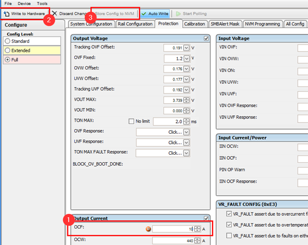

    我可能发现了问题。  当您的屏幕截图将 OCF 限制设置为 10A 时、我在寄存器中看到、前提是您将 OCF 限制设置为 480A。
    我们将简要介绍我们的基础:

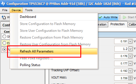

    • 您似乎正在发布最新的公开版本的 GUI、这很好。 我建议每~2-3 个月更新一次、以获得最佳支持。 此处无操作。
    • 每个输出环路 具有不同的输出电流故障限值、请在“Protection"选项“选项卡中检查通道 A 和通道 B OCF 限值。 请注意、我的屏幕截图显示的是通道 A、因为我正在模拟不同的配置、但对字段的导航应该相同:
    • 我们要确保每次下电上电时写入 NVM、否则写入 控制器易失性 RAM 的值将与 Fusion 中的值不匹配。
      • 确保在进行更改后刷新、或关闭并重新打开 Fusion GUI。

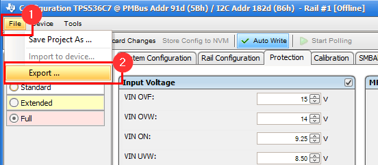

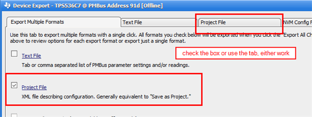

    关于配置的 the.csv 导出、 .csv 导出并不使用所有寄存器进行调试。  有机会时、您能否导出项目文件的.xml 变体? 它应该是 Fusion GUI 导出菜单中的第二个选项。

    通道 A 具有 480A 的限制、但我们在通道 B 上进行了测试
    如果您查看 csv、通道 B 的限制实际上是 10A、就像在 GUI 的屏幕截图中一样:

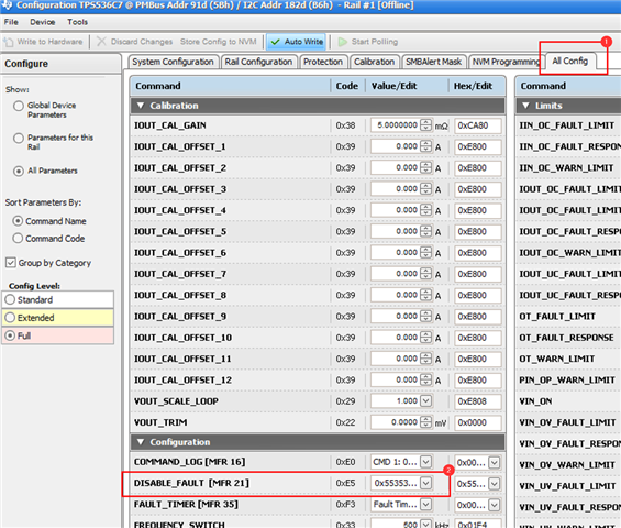

    我们确实注意到寄存器名称  DISABLE_FAULT [MFR 21、0xE5]没有相同的设置:
    以下是在系统上刷写评估板配置时该工具的日志:
    写入 DISABLE_FAULT [MFR 21、0xE5] 0xFFBFB18D31E1FFFC1A30F700 [最新值:0x5535308C31A17A541A307500]
    将 DISABLE_FAULT [MFR 21、0xE5] 0xFFBFB18D31E1FFFC1A30F700 [0xFFBFB18D31E1FFFC1A30F700]写入 RAM
    来自评估板:通道 B 上的 0xFFBFB18D31E1FFFC1A30F700 => OCP 正在工作
    加电后从我们的系统(默认):0x5535308C31A17A541A307500 =>通道 B 上的 OCP 不工作。
    寄存器 DISABLE_FAULT 未出现在数据表中、您能否帮助发送对此寄存器的说明?
    我们强烈认为、出于某种原因、我们使用的 TPS 默认禁用通道 B 的 OCP。

    很棒的收获,我很高兴你和你的团队能够找到这个问题。 您回答正确、TPS536C7 的技术参考手册中似乎有一个拼写错误、而且 0xE5 表缺失、尽管该系列器件的前几代和更新版本的文档中都已提供此表。 我 已经为 TRM 文档的所有者发送了一条注释以进行修复。
    同时、您可以在 Fusion GUI 中的“All config“选项卡中看到寄存器块、我已经向您发送了该系列中具有 寄存器定义的另一器件的 TRM 电子邮件。
