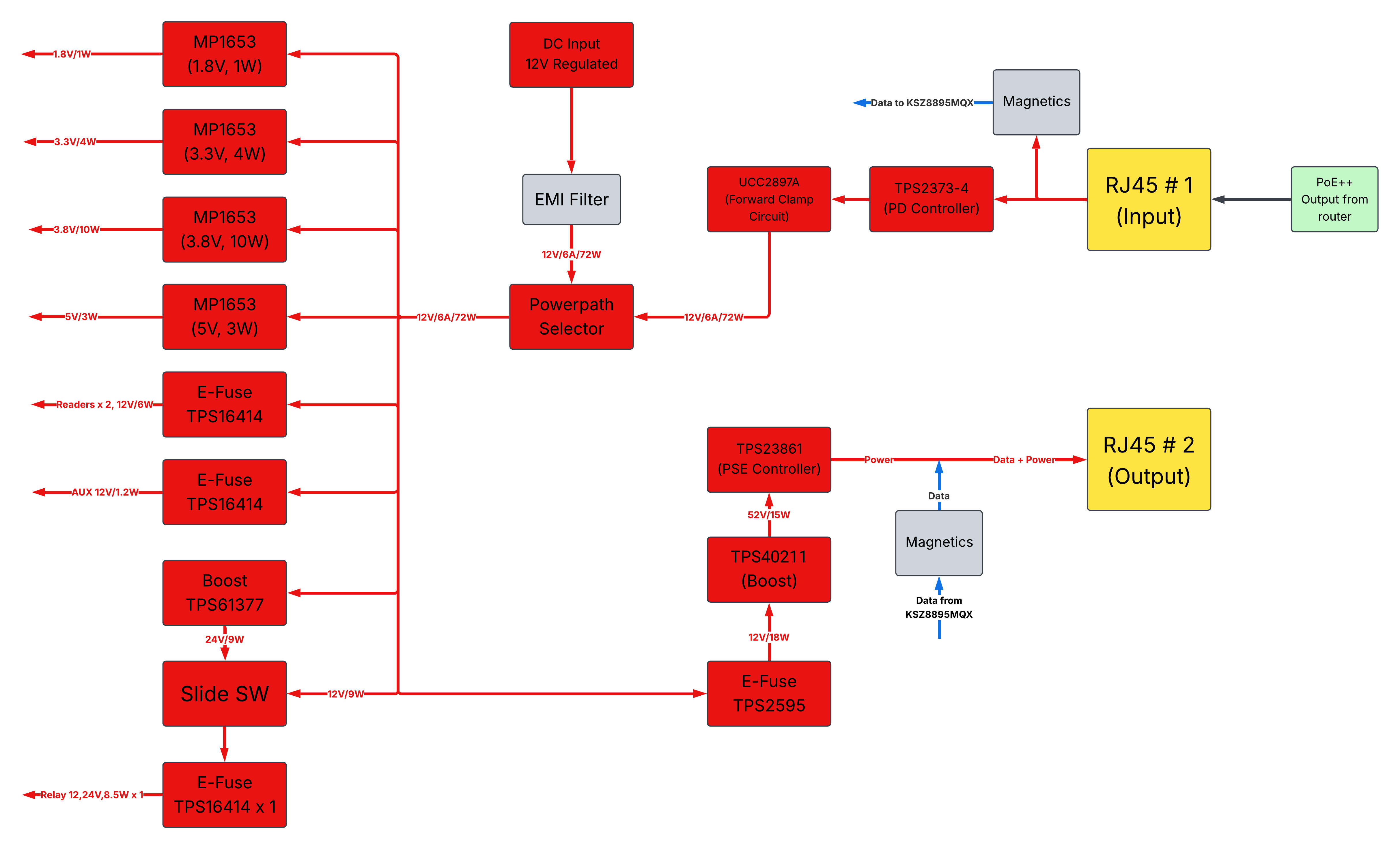

我们希望进行 PD + PSE 设计。
请看一下随附的图、这是否可行、或者您发现它有任何问题?
在原理图阶段完成后、我们如何让 FAE 或 TI 支持部门审查它。
您能看一下并告诉我们是否有任何共同的设计缺陷吗?

    我已经联系了我们的 PD 应用工程师、提供有关此设计的一些注意事项。 对于 PSE 部分、我建议直接从 RJ45 #1 54V 输入提供 TPS23861 输入、并绕过电子保险丝以升压 PSE 输入的转换器路径。

    我认为您需要在这里实现直通式设计。
    这里的问题主要来自 TPS23861 的升压转换器。 它不提供从本地负载到 PSE 输出的隔离。
    我们有一个推荐的直通结构、如下所示:
    您可以根据自己的偏好使用 TPS2372 或 TPS2373。
    PD 和 PSE 之间的升压转换器是可选的。 您可以根据 PD 输入电压和直通 PSE 输出电缆长度进行决定。
    (如果 PD 输入具有长电缆、而输出 PSE 与负载之间具有长电缆,则您需要使用此升压转换器)
    这种设计还将两个 RJ45s 放置在 同一接地端。 负载侧将与首选的 PD 输入和 PSE 输出隔离。

      感谢您发送编修。
    • 我附上了您分享的图像的一部分、这正是我所需要的。
    • 我还随附了经修订的系统方框图、以便与您的系统相匹配。  系统 BD 已更新
    我还有几个问题。
    1. 在某些情况下、我们可能在 PD 侧使用较长的电缆、因此电压可能会下降一位以供直通、因此我们希望放置一个升压转换器、将电压提升至 55V。 在这种情况下、您可以推荐升压转换器吗? 为了保持隔离、升压转换器的 VSS 应该以什么为基准? 它是否以 TPS2373-4 的 RTN 引脚为基准?
    2. 如果我没有 PoE 输入、但我想提供 PoE (PSE 端为 15W)、在这种情况下我可以做什么? 应如何为 PoE 输出供电? 这是否会使设计变得过于复杂?

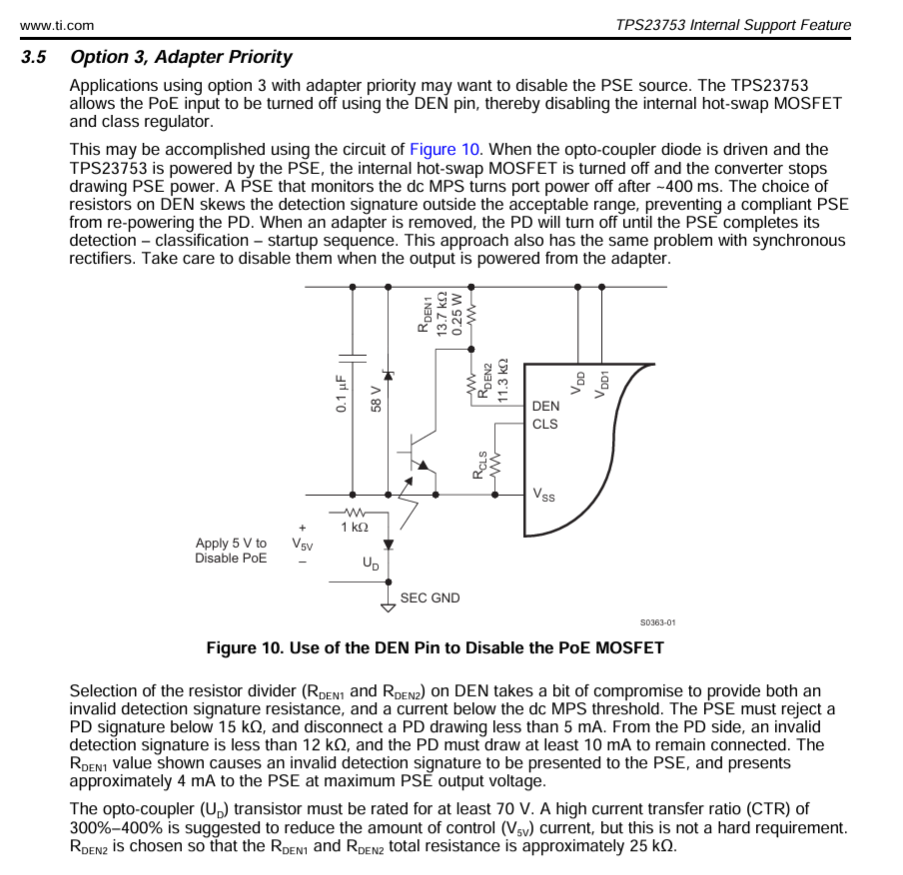

    3. 我希望我的直流适配器 (12V) 优先于 PoE、在这种特定情况下、 我是否应该使用我提到的电源路径选择器、或者是否可以将其连接到 TPS2373-4 的 APD 引脚以在插入适配器时禁用 PD。 请看一下 TPS23753 的屏幕截图、该屏幕截图是否也适用于 TPS2373-4?
    4. 如果我的 PD 连接到低于 PoE 4 类、8 类 (PD 为 71W) 的 PSE、我是否可以使用 TPS2373-4 的 TPH、TPL 和 NBT 引脚馈送一些逻辑门、这些逻辑门 将 TPS23861 的复位引脚保持在断电状态、以便在正确的 PSE 插入 PD 侧的器件之前、它不会通电。 或者、逻辑门可以连接到为 TPS23861 VDD 引脚供电的 LDO 的使能引脚、以确保 TPS23861 绝不会开始协商功率。
    5. CAN TPS23861 在“非托管“模式下工作。 在绝对必要之前、我不打算将其连接到 CPU。
    6. 您是否有任何 PoE 直通设计的参考原理图?
    7. 有一个 3.3V LDO 为 TPS23861 供电、该 LDO 的基准是什么、它是否与 MCU/CPU 共享接地?
    答:是的。 升压转换器将以 TPS2373-4 的 RTN 为基准。  对于升压转换器、您可以使用 Webench Power Designer 检查 LM5001。 此设计的理念是 PD 和 PSE 将位于同一接地端。  反激后、MCU 负载将位于另一个接地端。
    答: 在这种情况下、您可以在 VDD 和 RTN 之间的 PoE PD 芯片 (TPS2373-4) 之后添加适配器端口。 可为 UCC2897A 和 PSE 芯片提供电源。 但是、适配器电压需要高于 UCC2897A 的 UVLO、以确保 UCC2897A 正确启动(理想情况下>18V)。 如果您想通过以 MCU 接地为基准的 12V 适配器为 PSE 供电、 那么该设计需要进行更多修改。 如有必要、我们可以详细讨论。
    我希望我的直流适配器 (12V) 优先于 PoE、在这种特定情况下、我是否应该使用我提到的电源路径选择器、或者是否可以将其连接到 TPS2373-4 的 APD 引脚以在插入适配器时禁用 PD。 请看一下 TPS23753 的屏幕截图、该屏幕截图是否也适用于 TPS2373-4?
    答: 如果您的适配器为 12V、则无法将此适配器连接到 RTN 侧、因为 UCC2897A 需要 18V 的最小 VDD。 此适配器必须连接到 MCU 侧(反激式输出)。 本应用手册中提到的方法 仍适用于 TPS2373-4。 下拉 DEN 将禁用 PD。 但对于这种方法、您将无法顺利过渡、这意味着当您拔下适配器时、PD 将需要重做握手。 如果需要平稳过渡、可通过光耦合器将方法应用于 APD 引脚。 当 MCU 侧适配器开启时、热插拔将被禁用、但 MPS 将使 PoE 端口保持开启。 拔下适配器将实现平稳过渡。
    如果我的 PD 连接到低于 PoE 4 类、8 类 (PD 为 71W) 的 PSE、我是否可以使用 TPS2373-4 的 TPH、TPL 和 NBT 引脚馈送一些逻辑门、这些逻辑门将 TPS23861 的复位引脚保持在断电状态、以便在正确的 PSE 插入 PD 侧的器件之前、它不会通电。 或者、逻辑门可以连接到为 TPS23861 VDD 引脚供电的 LDO 的使能引脚、以确保 TPS23861 绝不会开始协商功率。
    答: 是的。 连接 8 级时、TPH/TPL/BT 为 L/L/L、您可以使用一些逻辑门来保持 PSE。
    答: 是的。  TPS23861 可以 在没有主机 MCU 的情况下运行。
    答:抱歉、参考设计仍在开发中。 但这种传递的设计理念 与我们的其他客户分享了几个成功的故事。
    答:不、该 LDO 以 RTN 为基准。 它由反激式器件的辅助绕组供电、基本上来自 VDD_RTN。 原因是第二个问题、建议在没有 VDD 电源时将适配器添加到 PoE-RTN。
