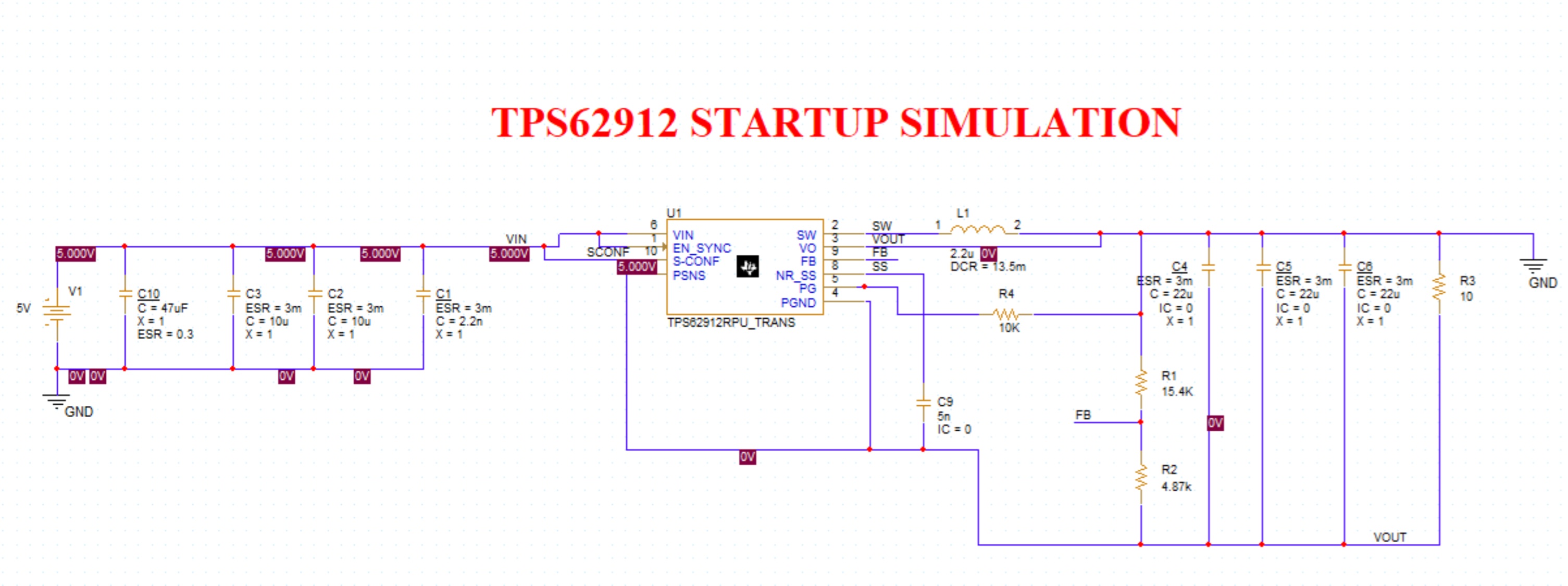

我想使用 https://e2e.ti.com/support/power-management-group/power-management/f/power-management-forum/1016513/tps62912-model-doesn-t-converge 中 Haseen 提供的经修改的 PSpice for TI 套件 TPS62912(或 TPSM82912 模块)生成 5V 至–3.3V 电源 、并对其进行修改、类似于 TI 的 TPS62913 反相降压/升压 EVM 用户指南中描述的内容。  Spice 仿真显示了电感器向接地端提供的连续 3A 灌电流。
该模型是否在反相模式下工作?   我的原理图是否错误?

    您好、John:
    反相降压/升压在 PSPICE 中未启用、我们无法运行 pspice。
    您必须使用真实硬件或 EVM 来检查 IBB 功能。
    Haseen。
