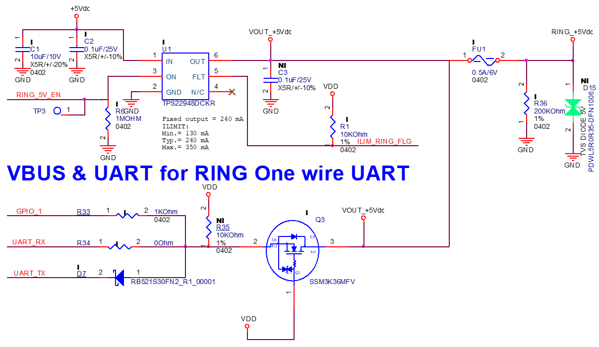

你(们)好
电源开关 TPS22948DCKR 用于适用于我们的可穿戴充电盒的单线智能充电器设计。 此单线智能充电器设计的电路图如下所示。
TPS22948DCKR 文档提到了 为了在短路条件下实现出色性能、建议使用靠近器件输出端的 18nF 电容。
我们的硬件规格如下:
对于单线写入位操作、UART 的波特率约为 750Kbps 或 800Kbps。
2. TPS22948DCKR 输出与器件电源电位器之间没有放置电容器。
Cload 电容器 (C3) 是否绝对必要?
如果 Cload (C3) 是绝对必要的、则可接受的最小电容值是多少? 可以计算出来吗?
Ken
    您好、Ken、
    负载电容有助于降低短路期间的电流压摆率、从而帮助器件有效检测短路。
    还取决于 PCB 布线电感。
    如数据表中所述、建议最小值为 18nF。
    18nF 是否会影响通信?

    尊敬的 Amrit:
     UART 应用的波特率在 800K、115.2K 和 460.8K 波特率下运行、因此 Cload 18nF 将影响通信。
    因此、我们需要确认不使用 CLOAD 电容器对 TPS22948DCKR 输出的影响。

    尊敬的 Ken:
    建议输出电容是放置在器件输出端旁边的电容、该电容可在不同的负载电缆长度下提供出色的硬短路性能。 如果由于短路以及输出网络上没有连接其他容性负载、预计也不会出现电流突然尖峰、那么将 C3 排除在外应该不会出现问题。
