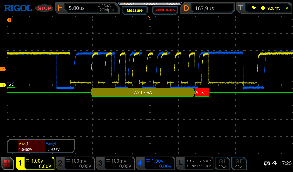

如标题中所述、连接 USB 时、芯片会响应 I2C 读取和写入事务。 以下示波器图像确认了这一点。 该图像显示了 12 个寄存器从 0x00h(即状态和运输模式寄存器)编排为 0x0Bh VIN_DPM 和 TIMER 寄存器。 从左 0x00 开始、到最右的 0x0B。 对于我来说、寄存器值看起来没问题、因为这些值是之前写入每个寄存器的确切值。
这是 USB 在无电池的情况下连接的第一个 I2C 事务、也是当 USB 与已连接电池一起连接时的第一个 I2C 事务。
就会触发该事件。 我看到以下事务、即 BQ 芯片未确认 I2C 事务。
我在没有任何 USB 电源的情况下、看到电池断开并重新连接时也会出现同样的行为。

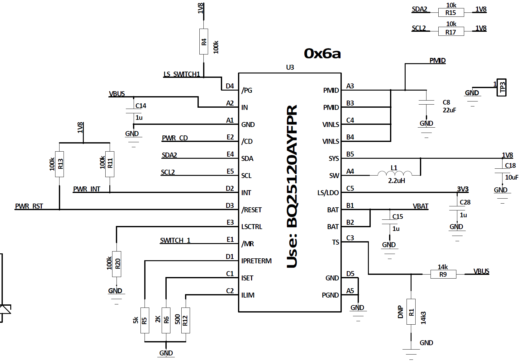

就好像只有电池、芯片就不工作了。 下面是所使用的原理图
~Ω CD 和~Ω MR 引脚肯定为高电平(不悬空或接地)。 因此、它处于电池工作模式、仅连接电池、而未处于复位状态。 我可以看到、3.3V、1.8V 和 PMID 输出也存在、因此也不处于运输模式。 转换器和芯片的电源管理器件正常工作。 似乎芯片的数字内核在有源电池部分无法正常工作。 我是否遗漏了一些东西? 我是否应该检查其他内容?

    您好、
    您现在能否确认蓄电池电压?
    您还能否确认此时的 SYS 电压和 I2C 上拉电源轨电压?
    除了/CD 引脚外、SYS 电源轨还用于 I2C 数字块中的内部电平转换器。 如果 SYS 轨负载过大或 VBAT 轨过低、无法偏置 SYS 轨、则可能会导致 I2C 不处理。
    Juan Ospina.
    您好、
    这似乎是一个故障的芯片。
    我检查了另外两块 PCB、这不存在这个问题。
    对于故障 PCB:
    SYS 电压稳定在 1.8V、而不会在 USB 到 VBAT 电源变化期间出现任何骤降。 VBAT 也稳定在 4V。 1.8V 电源轨上有一个小负载、即一个 MCU 和一个 IMU 传感器。 一些 LED 连接到 PMID_VBAT 电源轨。 任何两个电压轨或 GND 之间都没有短路。 我从 VBAT 端子测得了 35mA 的直流电流、该电流主要来自连接到 PMID 的 LED(亮起)。
    抱歉、我目前没有任何示波器图像。
    我认为此问题是芯片故障、将通过更换芯片进行检查。
