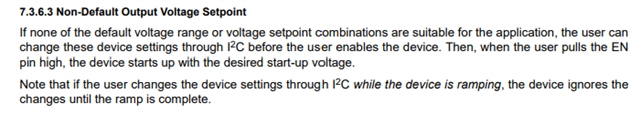

您好的团队、
我是否可以由用户配置启动电压? 我的客户希望设置 0.67V 的启动电压。

    我建议使用更高效的 TPS6287Bxx 器件、其中还包含 0.675V 启动电压。
    TPS62870 系列可以通过以下应用手册调整电压设定点: https://www.ti.com/lit/an/slvafe6/slvafe6.pdf  例如、根据该系列提供的内容、您可以使用 TPS62873Z1WRXSR 将启动电压设置为 0.6Vout。

    感谢您的快速支持! 在我的理解下、TPS6287 和 TPS6287B 无法将启动电压精确配置为 0.670V。 对吧?

    有 2 个选项可将启动电压精确设置为 0.67V:使用应用手册中的分压器、即在施加 Vin 后、启用器件之前、通过 I2C 发送或调整电压。  如果您需要有关其中任一选项的更多详细信息、请告诉我。
