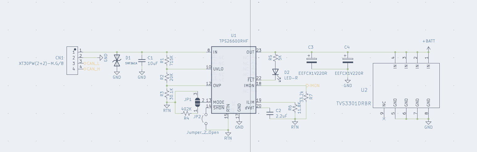

尊敬的 TI 团队:
我目前正在对电路中的 TPS2660 进行测试、并观察到反极性保护似乎无法按预期工作。 施加反向电压时、电流超过 4A、而器件在正常连接下正常工作。 出于安全原因、我避免了进一步增加电源的过流保护限值、因为反向输入条件显然会导致短路。
我想了解我的电路设计是否存在问题。 根据数据表、配置似乎是正确的、因此我希望向您提供指导、以便发现任何潜在的疏忽或误解。 为了便于您参考、我附上了下面的原理图。
感谢您的时间和帮助。 我非常感谢你的支持。

    是否在 IN 侧引脚的 OUT 侧施加反向电压?
    电源板连接在何处? RTN 或 GND。
    Amrit
    感谢您的答复。
    没关系、产品仍处于演示阶段。
    电源板连接的 RTN。
    通过“反向电压“,我的意思是输入端反向连接,特别是当 XT30 连接器的正负端子交换时。芯片仅在反向电压超过约 12V 或更高时才会发生击穿。 低于该电压时、所有电路均正常工作。 我根据芯片和后续电解电容器的快速温升(超过 80°C) 以及)以及外部电源直接进入低压恒流模式这一事实确定了芯片的细分。
    此外、我的 PCB 上的 RTN 和 GND 之间没有直接连接。 它们的连接完全依赖于 TPS2660 的内部电路。
    我注意到、在连接到 GND 之前、tps27sa08 的 GND 似乎已经通过了一个电阻器和一个并联二极管。 26600 也应该这样做吗?
    我的英语不是很好,所以我一直使用 AI 翻译来回答我的问题。 如果有任何不准确之处、请随时指出。
    非常感谢。
    嗨 Gao、
    很抱歉耽误响应。
    施加反向电压时、VOUT 上显示的电压是多少?
    器件升温意味着电流从其中一个引脚流出并升温。
    VIN、VOUT、IIN 和 FLT 的波形有助于理解。
