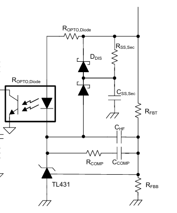

    您好 Julius、
    UCC25661x 的最大软启动时间为 25ms。 对于 1.5mF 输出电容器,控制器中给定的软启动时间应该不是问题。 但是、如果要实现次级软启动、您仍然可以尝试以下电路。
    如何在反激式拓扑中实现软启动
     要查找 CSS、您可以保持 30 到 40ns 的时间常量 (T)(请注意,根据您可以相应地修改的测试结果,这些值不是固定值)、 T=光耦、二极管*CSS、
     RSS 权变措施 500k Ω
    该控制器实现了输入功率比例控制、如果您使用该控制器进行频率控制、将无法获得此 IC 的优势。

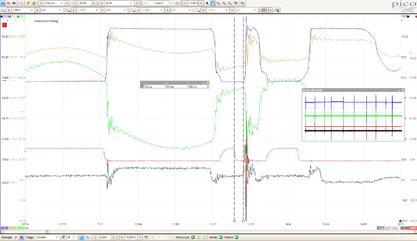

    观察到的故障
    在该实施启动期间、 初级 MOSFET 发生灾难性故障
    修复电路板后、我进行了测量、以便更好地了解其行为。
    在这些测量过程中、我观察到控制器 有时会执行快速、非谐振硬开关事件 尽管输出电压仍然非常低。
    测量条件
    • 输入电压: 100V DC(修改了 VBLK 分频器)
    • 输出电压: ~3V 直流(恒定)
    • 负载: 最小 20mA
    示波器信号:
    • 蓝色: 半桥开关节点电压
    • 红色: 低侧栅极信号
    • 黑色: 高侧栅极信号
      (通过有限的共模抑制测得,因此波形并不完全干净)
    在这些条件下、半桥为 A 明显不是谐振的非常快速的开关转换 、与 MOSFET 应力一致。

    您好 Julius、
    您还可以探测谐振电流,如果没有足够的电流用于 ZVS,那么硬开关是可能的。
    请让我知道 PN 的电流 MOSFET ,也请尝试改变 MOSFET 与更低的 Qrr 和更少的栅极电荷.
    亚米尼。
