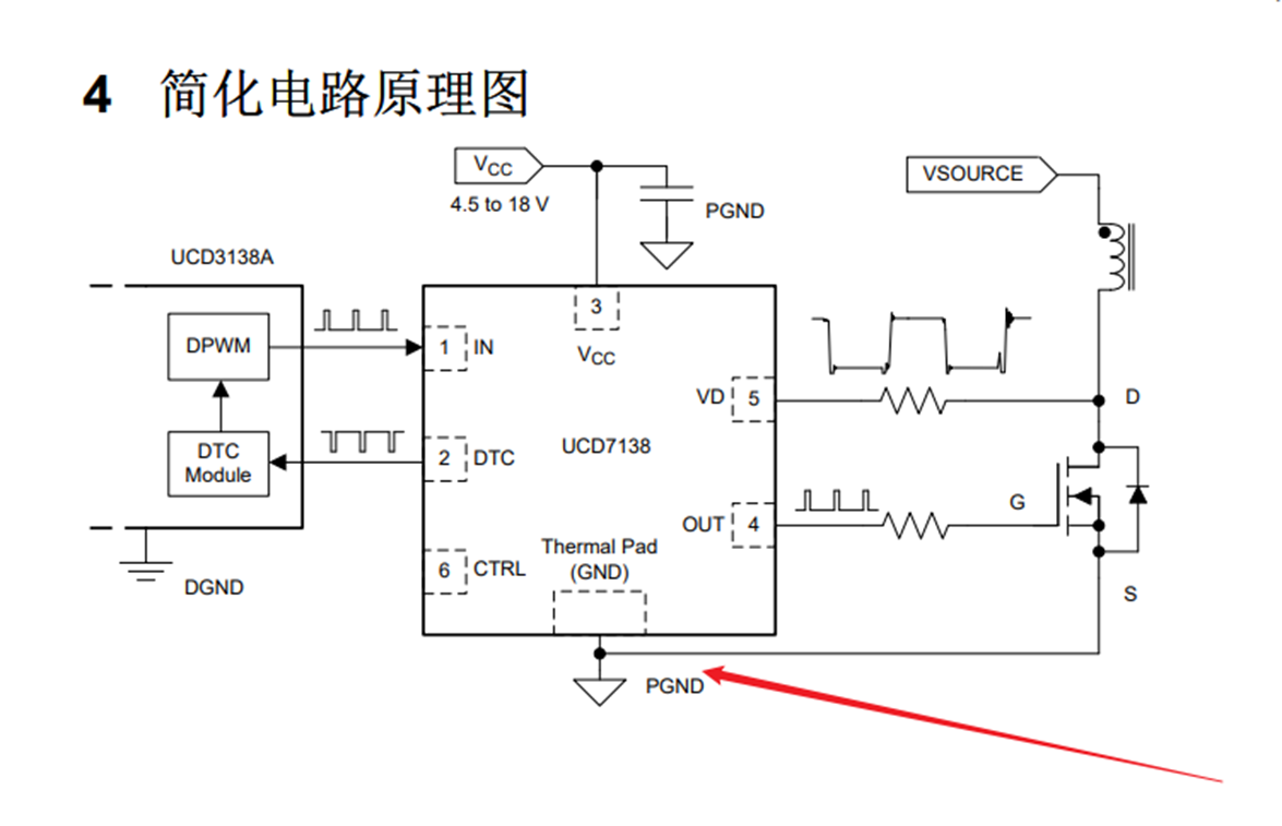

尊敬的团队:
客户使用了 UCD7138、他们想知道 PGND 应该与 MOS 的源极引脚还是开尔文源极引脚连接、以获得更高精度的 VDS 检测。 提前感谢。

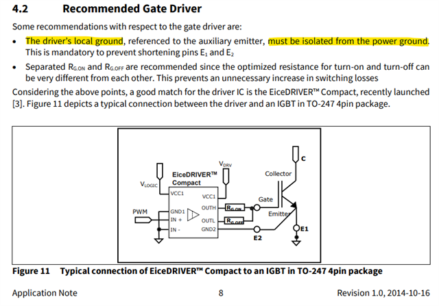

    我没有使用开尔文源极引脚 MOSFET 的经验、但似乎没有太多好处。 根据英飞凌的应用手册《  开尔文发射极配置中的沟道停止 5 IGBT》第 8 页、栅极驱动器必须是隔离式栅极驱动器。 否则、源极引脚和开尔文源极引脚无论如何都会在栅极驱动器内短接。 由于 UCD7138 不是隔离式栅极驱动器、可能无法获得任何优势。

    我 对 以下问题很好奇:
    否则、源极引脚和开尔文源极引脚无论如何都将在栅极驱动器内部短接。
    根据我的理解、使用隔离式栅极驱动器时、源极引脚和开尔文源极引脚也会在内部短接、因为它们位于隔离带的同一侧、对吗?
    我仍然认为使用源极引脚和使用开尔文源极引脚之间的区别。

    我不是开尔文源极引脚方面的专家、因此您的想法可能是正确的。 我只是遵循 Infineon 的应用手册。 您使用什么 MOSFET?
    UCD7138 可通过两种方式构思:
    • 如果 CTRL 被拉 驱动至低电平 : UCD7138 可用作非隔离式栅极驱动器
    • 如果 CTRL 被拉 高电平 :使用外部 DPWM +电压检测 零电压开关 和外部 DPWM 关断
    对于 UCC24612 SR 控制器、UCD7138 结合了相同的电压感应 零电压开关 信号的多路复用器。 如果在使用 UCC24612 等常规模拟 SR 控制器时、开尔文源极引脚的精度没有任何 提高、则 UCD7138 可能没有任何精度提高。
