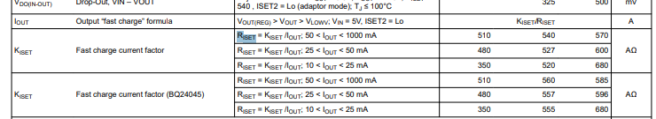

使用 EVM、我正在为 3.7V、600mA 锂聚合物可充电电池充电。 标准充电曲线为 3.7V、120mA。根据数据表中的以下详细信息、考虑到 Iout 为 0.1A 且 Kiset 为 540(典型值)、我将 Riset 设置为 5.4k Ω。 类似的、如何实现这一点也可以调节输入电流?  image.png

    输入电流限制由 ISET2 引脚设置。  在 BQ24040EVM 上、这是 JMP3。
    bq24040 =>高= Iset、低= 500mA、float = 100mA max
