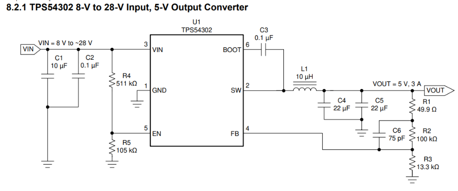

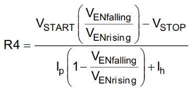

我想设计 24V 至 15V 转换器、我想使用 TPS54302、在查看数据表时、我根据数据表公式计算了欠压锁定电阻值 R4 和 R5。
遗憾的是、公式的结果甚至与数据表中给出的参考设计都不匹配、您能否提供用于计算欠压锁定值的正确公式。
下面是我的计算、如果我错了、请进行更正。

计算 R4:基于以下公式:
  1. VENfalling/VENrising:1.19/1.22 = 0.9754098
  2. Vstart*(VENfalling/VENrising)-Vstop = 6.74*0.9754098-5.83 = 0.744262052
  3. (1 - VENfalling/VENrising)= 1 - 0.9754098 = 0.0245902
  4. IP*(1- VENfalling/VENrising)= 0.7 *0.0245902 = 0.01721314
  5. IP*(1- VENfalling/VENrising)+ IH = 0.01721314+1.55 = 1.56721314
  6. Vstart*(VENfalling/VENrising)-Vstop/ IP*(1- VENfalling/VENrising)+ IH = 0.744262052/1.56721314 = 0.474895235
  7. R4 = 0.474895235*1000000 =  474.8952347k Ω

如您所见、R4 和 R5 的计算值分别为 474K 和 69K、而在数据表中、计算值分别为 511K 和 105k。
请您回答为什么会有这种差异吗? 511K 和 105k 是根据什么得出的?

    从电气特性表中、您可以看到 VEN_RISING 为 1.21V、请考虑此值并重新计算。
    那么您将得到 R4 = 511.4k 和 R5 = 105k。
