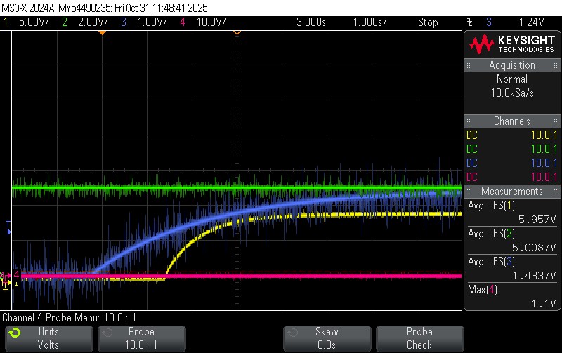

IC 正常工作,但我们经历了几次非常时髦的芯片行为:当负载被反复移除和恢复时,芯片可能进入一个奇怪的状态,无法激活开关,也无法恢复到正常状态。
请查看以下范围:
  • 蓝色 :EN -->从外部从低到高切换
  • 黄色 :VOUT -->响应 EN 信号时、VOUT 从 0 增加到 9V(即使 VIN=27V)
  • 绿色 : flt/-->始终为高电平:未触发故障;我还仔细检查了表 7.4 中的任何一个条件是否实际触发
  • 红色 :PGOOD -->始终为低电平:电源不正常
  • SWEN(上面未显示)-->始终为低电平(在我们的电路中保持悬空)
(您在上面的波形上看到的噪声主要是由于长示波导线;用短导线进行示波时几乎消失)
我还尝试在 SWEN 线路上添加一个连接至 5V 的 1k 上拉电阻、仍然被阻止至 0V、证明该上拉电阻被芯片在内部拉至低电平。
进入这种情况时、在我复位 VDD 引脚对芯片进行下电上电之前、我无法恢复正常运行。

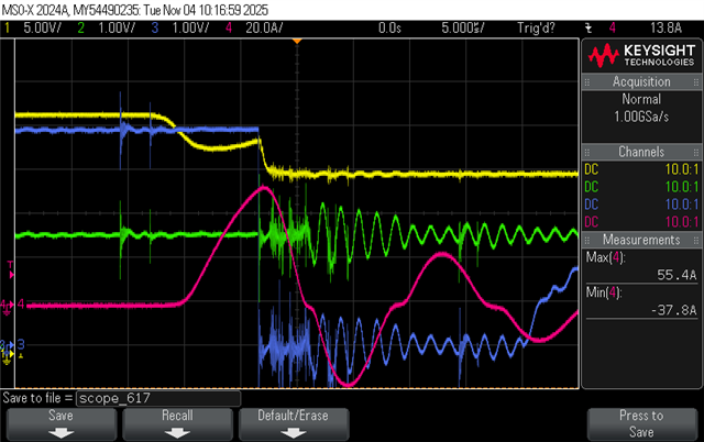

    在过去的几天里,我对这个问题做了一些其他的调查。 即使我尚未找到根本原因、我也发现了一种 可能会对其产生影响的条件:默认情况下、我会限制通过 dV/dt 端口的浪涌电流、但我们可能在一些临界情况下、负载会快速断开并连接(当 FET 仍导通时)、从而导致不必要的浪涌峰值电流(在最坏的情况下,我将电流峰值限制在 38A 以下、请参阅 pic、+55A)
    无论如何、每次我能够触发并示波这种情况时、芯片都始终按预期触发短路保护并禁用输出。
    同时、我不知道是否可能发生如此大的电流峰值会产生 一些 GND 反弹、从而导致芯片处于上述“卡住状态“(如前所述,我无法证明这一点,但这只是我的假设)。
    默认情况下、我按照数据表中的建议通过 RC 滤波器 (150R、220nF) 将 VDD 引脚连接到 VIN。 如果 GND 反弹可能导致 VDD 端口上出现问题、我将在 VDD 网络上添加额外的并联旁路电容(值从 100pF 到 1uF 不等)、放置在靠近 VDD 引脚的位置。
    如果您认为较大的浪涌峰值和/或 GND 反弹可能会导致这种不必要的影响、请告诉我、在 VDD 上添加额外的旁路电容是否有助于使芯片稳定。

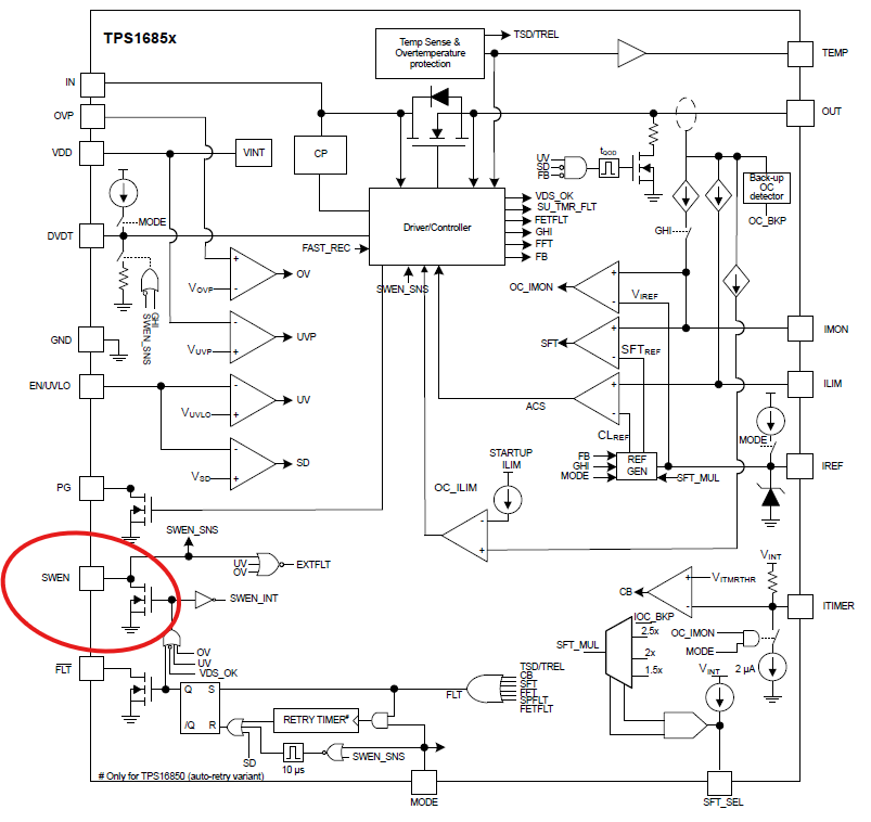

    您好、Amrit、请查看下面随附的原理图:
    负载位于通过弹簧针引脚对连接到电子保险丝板的另一电路板上。
    负载是电容 — 电阻型,输入电容为~400uF(浪涌电流通过 dV/dt 电容器限制)、电流负载为~10A(我们在负载侧管理,仅在 VOUT 稳定且电子保险丝完成软启动阶段时才能够吸收电流)。
    EN/UVLO 线路由霍尔传感器驱动、霍尔传感器可检测输出弹簧针上是否存在负载;EN 线路上增加了较大的 RC 延迟、以确保已进行机械接触且稳定。
    在标称条件下、电路稳定并且工作正常。
    当检测到负载(霍尔传感器输出始终为高电平)且输出弹簧针迅速失去电接触时、就会出现我前面消息中所述的浪涌峰值:在这种情况下、FET 始终开启、但当弹簧针快速重新连接负载时、可能会出现浪涌峰值。
    这个浪涌峰值我不是很担心、因为在标称用例中、这是通过 dVdt 电容器和 EN 线路上的 RC 延迟防止的、此外、当发生这种情况时、芯片通常会触发短路保护、然后自动恢复。 但我想知道这样的大浪涌峰值是否会导致芯片进入我第一条消息中所述的“卡滞状态“;也可能是浪涌峰值不是导致该问题的根本原因。 我很奇怪、芯片可能会进入数据表中没有的状态、只有在 VDD 引脚上进行电源复位时才能恢复。
