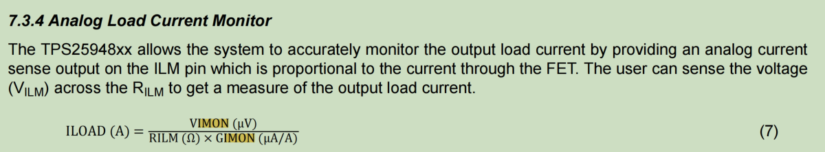

根据数据表的规定、TPS25948 提供模拟电流检测功能。
在我的应用中、电流检测仅适用于正向运行;在 OTG 运行方面、 ILM 引脚电压始终保持 0V、无法通过 EFUSE 检测电流。
我想知道 TPS25948 上的电流检测功能是否是单向的。

    尊敬的 Zong:
    您可以在此处看到、根据在器件中检测到的输入电流、ILIM 引脚电压从 VOUT 得出
    因此,在反向电流事件中,如果 VOUT 为正或零,则 ILIM 引脚上的电压将为正或零
    Sailendra
    尊敬的 Sailendra:
    感谢您的澄清。
    然而,我的手指是不符合你的描述。
    请参阅下面的屏幕封装以供参考。
    正向电流条件:
    反向电流条件:
    从随附的图中可以看到、VOUT 为 5V、并在 0.1A~1A 范围内加载 VIN、步长为 0.1A、ILIM 上的电压始终保持 0V。
    还要连接 TPS25948 相关原理图以供参考。

    尊敬的 Zong:
    当电流通过 HFET 时,HFET 下降 VDS 右,现在在 HFET 旁边会有较小的 MOSFET ,它们也下降相同的 VDS ,现在检测这个 VDS 负载电流产生并通过 133uA/A 当存在反向流动时、这些内部 FET 的 VDS 为零、因此 VLIM 将为零
    因此该检测是单向的
    Sailendra
