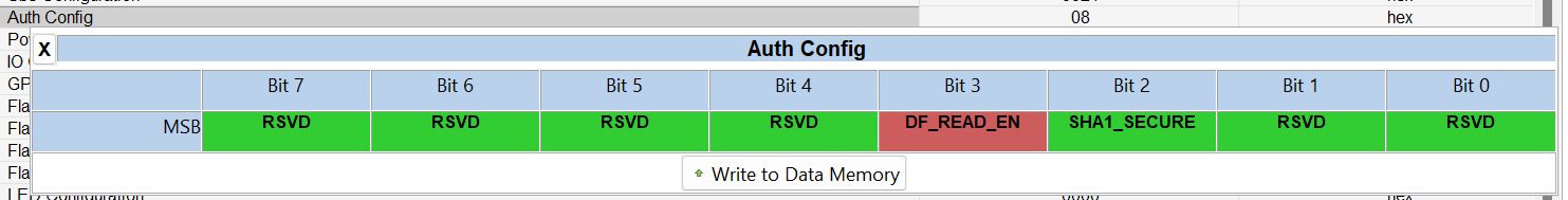

您好、我希望使用密封的 DF 只读访问功能。
我启用了 DF_READ_EN 并具有默认超时、如下图所示:
当 0x4002 处于 UNSEALED 模式时、我可以密封地访问该地址。

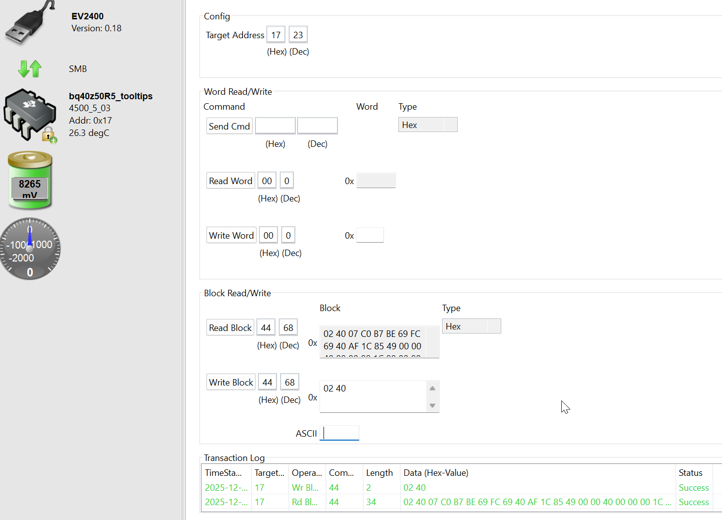

我仍在使用默认 DF 只读密钥 0x7632 和 0x1712 进行测试。
我在 DF 只读密钥中输入密钥(第一个 7632、然后是 1712)在写入字命令中、然后使用“02 40“进入写入块以在地址 0x4002 读取、我未能读取块。
我尝试在相反的顺序(首先 1712,然后 7632 ),但也失败了。
请告知我错过了哪个器件/我出错了、以便我可以在项目中使用此功能。

    大家好、这篇帖子已经有 6 天了、我可以从 TI 团队那里获得任何反馈吗?
    您好、Seet、
    您是否尝试过以小端字节序发送密钥?
    0x3276  0x1217 在 4 秒内完成所有这些操作。
    -米格尔
    嗨、Migual、我试过几次、但仍然失败。

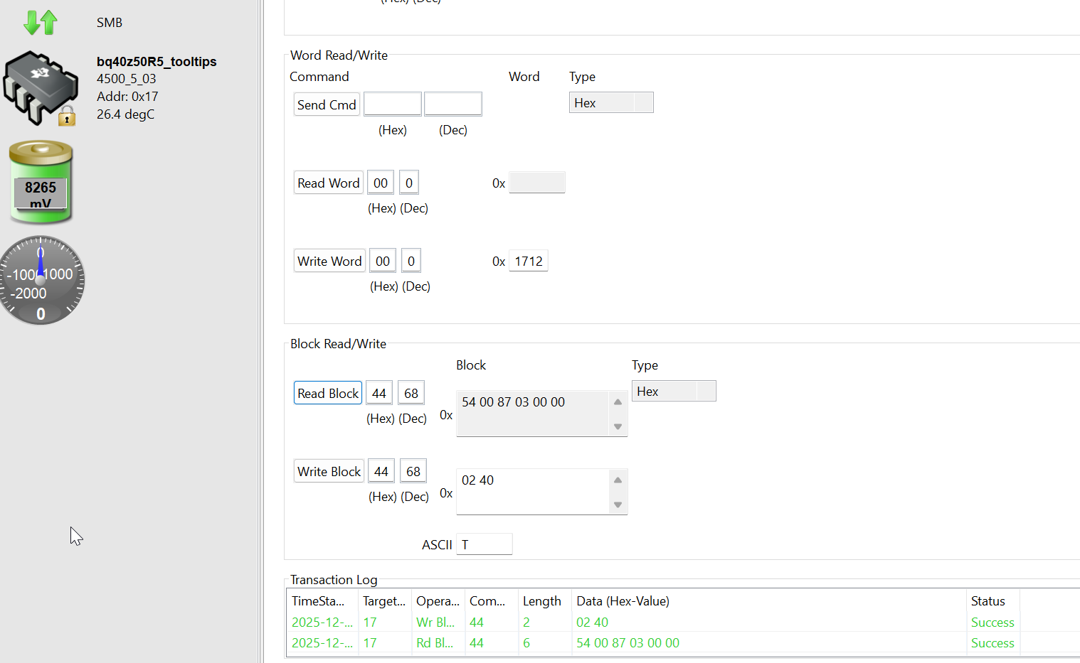

    我尝试了以下配置但仍然失败。
    然后、我尝试了以下操作:
    1.将字写入 0x35。
    2.在 4 秒内将块写入 3,276,1217。
    3.将块写入读取地址 02 40.
    在许多次中,我尝试了超过 20 次,可能只有 1 次成功。
    很抱歉、我没有捕捉到当时我成功读取 DF 的图像(我认为我可以成功完成此操作)
    我不使用 USB 扩展器,笔记本电脑的 Windows 11.
    请建议如何提高一致性。
    您好、Seet、
    我相信问题是您在...
    将其关闭。 这会阻碍与电量监测计的通信。 BQSTUDIO 会强制 EV2400 发送命令、以获取器件的电压、SoC 和电流、从而影响您尝试使用电量计执行的其他命令。
    此外、将 EV2400 FW 更新为最新。 (0.32)
    EV2400 接口适配器|德州仪器 TI.com
    -米格尔
    尊敬的 Migual:
    感谢您指出的自动刷新,它解决了!
