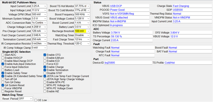

尊敬的团队:
根据数据表、一旦输入电源支持 MaxCharge /HVDCP、DSEL 引脚将保持低电平。
但是、客户会禁用这 2 个功能并按如下所示检查状态。 检测到 VBUS 为 USB DCP。
在这种情况下、DSEL 引脚是否仍保持低电平、还是变为高电平?
请帮助澄清。 谢谢。
    您好、
    DSEL 引脚应保持低电平。
    支持团队将在新的一年后回来。
