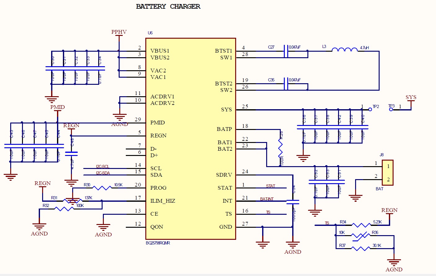

尊敬的团队:
请验证连接的蓄电池充电器电路、以便为我的蓄电池充电。 电池规格约为 3 节电池 12V、8-10Ah。 请确认 Eiether 充电可以为电池充电。
Srinivas
    您好、Srinivas、
    对于 750kHz 开关、电感器不能高于 2.2uH、即 PROG=13.7K Ω。 除此之外、原理图上没有问题。
    Jeff
    尊敬的 Jeff:
    谢谢、电感器在设计中是 1uH、在设计中属于错误。
    此外、充电是否能够为 10000mA 充电?
    Srinivas
    尊敬的 Jeff:
    请分享您的反馈
    Srinivas
    您好、Srinivas、
    该充电器仅能提供高达 5A 的输出电流。  封装 会变热、将充电器置于热调节状态、使得输出电流高于约 4.5A、即使使用 2.2uH 电感器且开关频率较慢也是如此。
    Jeff
    尊敬的 Jeff:
    感谢您的反馈,这意味着它不能收取 10Ah,有没有从您的建议? 如果是、请分享详细信息。
    请注意、我们将使用 20V、3A 的 PD 充电器
    Srinivas
    您好、Srinivas、
    除了更改为 750kHz 和 2.2uH 外、可实现超高效率、因此最大输出电流、没有
    Jeff
    尊敬的 Jeff:
    谢谢、我指的是任何其他能够完成我工作的充电器 IC
    Srinivas
    您好、Srinivas、
    没有输出 10A 电流的集成 FET 充电器。  您可以使用外部 FET(如 BQ25750 系列)改用充电控制器。
    Jeff
