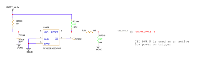

尊敬的团队:我们计划使用 TPS3831L30DQNR 作为 TLV803EA26DBZR 的功能替代产品、我们意识到其占用空间不同、前者是推挽、后者是开漏。 但除此之外、我们认为、在功能上、两者都可以相互替代。 如果我在这里错了、如果我遗漏了任何其他差异、请纠正我

    我想问您为什么要从 TLV803E 更改为 TPS3831? 如果是由于封装和尺寸原因、我们确实有 TLV803EA26DPWR、它是采用 X2SON 封装的 TLV803E 器件、类似于 TPS3831? 但是的、在功能上、如果考虑了推挽和开漏差异、这两个器件是可互换的。

    我们在原理图中的器件 TLV803EA26DPWR 在 PCB 中具有错误的外形尺寸(尺寸错误的 X2SON)
    在我们的组装中、无法安装 TLV803EA26DPWR、但我们可以精确安装该器件  TPS3831L30DQNR。
    我想了解  除了推挽和开漏之外、TPS3831L30DQNR 是否可以直接替代 TLV803EA26DPWR?

    遗憾的是。 至于任何附加要求、不应有任何附加要求。 这两种器件彼此相当。 您是否能够分享您的原理图、以便我可以仔细检查和审查、以防出现明显的问题?

    随附原理图

    感谢您分享原理图。 原理图在 TPS3831 的外观方面表现良好。

    在此 IC 中、VDD 设置为 4.2V、但  RESETN 在 VT−后的 65ms 内置为有效、而数据表指定了  120ms 的最小延迟 (td)。 您能否解释一下为什么 RESETN 的置位早于数据表中规定的最低时序要求?
