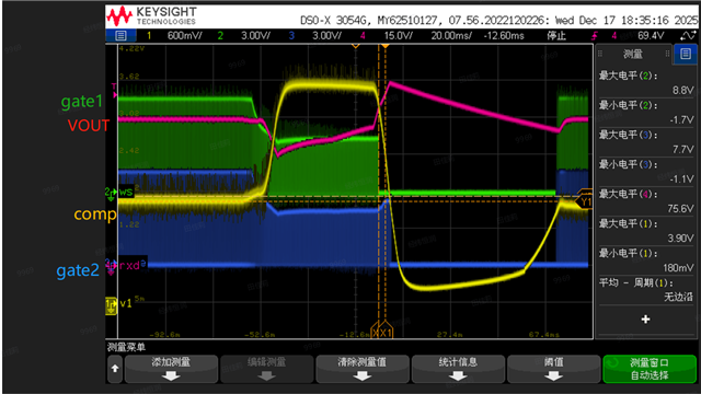

当 OVOPT 设置为 1 时、发生了过压故障、栅极 2 的闭合时间比栅极 1 的闭合时间晚 5ms。
当 OVOPT 设置为 0 时、发生了过压故障、栅极 2 和栅极 1 同时闭合。
我想知道这种现象是否合理、以及为什么会出现这种现象。

    这是您的示波器截图应该是的样子、通道在图片中标记、我需要相同的时间分段:
    Daniel
    所有故障均设置为非锁存故障。
    我使用的是 2PH CV 模式
    输入电压:6~20.5V(正常)Ω,输出电压:60V、负载电流:0~2A、开关频率:200kHz、无调光。
    过压故障的原因是输入电压波动和输出负载电流变化导致的。在相同的测试环境和同一电路板上、软件只会将 OVOPT 修改为 1 或 0
    5.随附波形和示意图
    e2e.ti.com/.../1727.waveform.zip

    我还在研究这个... 延迟是否约为 5ms?
    供参考此器件的额定电压仅为 65V、您可以尝试换掉 IC 来看看是否仍然出现此问题。 明天我将与该器件的设计人员更详细地讨论这一点。

    尊敬的 Daniel:
    时间为 5ms。 附件中提供了相应的波形图。

    与设计人员交谈后、我向他们解释了我们建议在两相运行期间使用数字模块、因为器件依靠一个反馈网络来预测过压故障。 因此、当 OVOPT = 1(忽略数字模块)时、第一个通道是唯一受 OV 故障影响的通道、第二个通道很可能会由于稍后发生的第二个故障而关闭。 因此、我们建议在两相操作期间专门使用数字模块。
    根据我的 SIMPLIS 模型、如果将 FB1 和 FB2 都连接到输出电压、您或许能够为两个通道生成故障。 但在这种情况下、他们需要将两个通道的基准值编程为相同的值。
    但一般而言、我不建议将其用于双相。 因为仍然有一个相位会首先看到 OV(由于阈值和偏移中的容差)并关闭相位。 输出下降、另一相不会出现故障。 理想情况是让数字电路在其中任一相位出现故障时关闭两个相位。
    因此、不要使用 OVOPT。
    Daniel
    我能否理解、在 2PH 应用中、CH1 的过压故障检测仅依赖于 FB 的电压、而 CH2 依赖于 CH1 的 FB 和芯片内的数字模块。 当 OVOPT=1 时、数字模块不参与过压故障处理、因此 CH2 过压故障检测无法正常工作。
    故障发生时、我们会读取所有寄存器位。 结果发现、只有 FLT1 报告了 0x04 (CH1OV)、FLT2 报告了 0x40 (CH1UC)。 未报告其他故障。
    是由 COMP1 中的压降引起的 GATE2 关断。

    目前、我们设置了 CH2EN = 0 和 CH1EN = 1。 在实际测试中、栅极的两个通道都具有正常的开关波形、并存在固定相位偏差。 我想知道为什么会这样? 由于我们当前的软件处于锁定状态、我还想确定是否存在与此配置相关的风险。
    当 OVOPT = 1 时、我测试了 COMP、GATE2 和 GATE1。 我们发现、当 CATE2 关断时、VCOMP=1.6V、这未达到 VCOMP (RST)= 100mV 的阈值。 我想知道哪些其他故障会导致 GATE2 的关闭。
