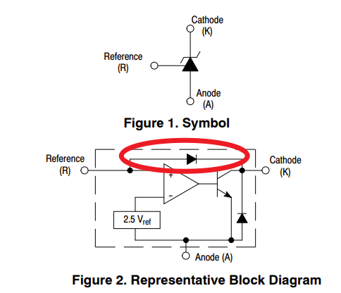

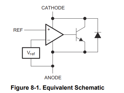

TI 的 TL431 是否作为其他供应商在基准和阴极之间具有二极管?
Onsemi:
TI:
谢谢。
Yang
    您好 Yang、
    通过比较这两款器件的详细原理图、可以更深入地了解它们的相似之处:
    Onsemi:
    TI:
    两个器件的功能非常相似、如果使用 TI 版本、情况可能不同或更佳。
    该器件的更新引脚对引脚版本还具有改进的性能和一个全电容器稳定阴极: https://www.ti.com/product/TLA431
