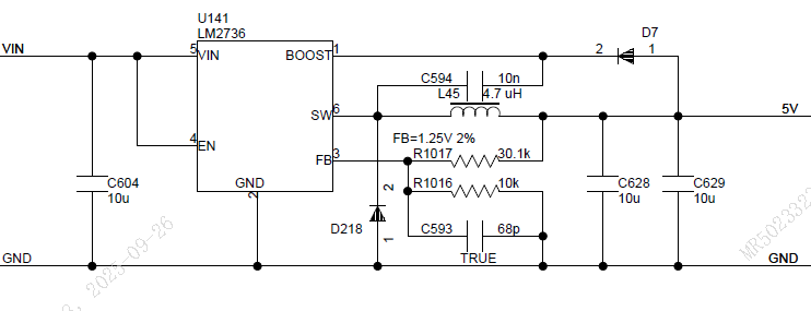

器件型号: LM2736
尊敬的团队:
您可以帮助查看 LM2736 的原理图吗? 谢谢!
    尊敬的瑞新:
    我们将检查并重新开始测试。
    Haseen。
    尊敬的瑞新:
    原理图似乎不错、建议使用 12uH 电感以获得更好的性能。
    Usha。
