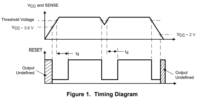

我正在尝试理解 TL7705A 的正确功能。 您能告诉我我我的理解是否正确吗?
这是我对元件的理解。
输入电压(引脚 8 VCC) 为)为 5V、树脂(引脚 2)连接到输入电压。 REF(引脚 1)和 GND(引脚 4)接地、CT(引脚 3)连接到 100nF 的电容器。 因此、内部基准电压符合数据表 2.53V。 如果 SENSE(引脚 7)输入为 0V。 第一个比较器具有低电平信号作为输出。 或门的输入反转、因此、来自树脂的输入较低、但来自或门的输入较高。 或门的输出为高电平、晶闸管位于将电容器接地的位置。 第二个比较器上的这个输入为低电平并且低于基准电压、从而产生高电平输出。 当输出为高电平时、引脚 5 的晶体管处于活动状态、这意味着输出端有一个低电平信号、引脚 6 上的电阻器处于活动状态、输出端有一个高电平信号。
如果 SENSE(引脚 7)输入上升到 5V、则比较器输出会变为高电平。 因此、或门上的两个输入均为低电平、从而在输出端产生低电平信号。 开关将关断、CT 上的电容器将充电。 充电时间过后、第二个比较器上的负输入高于正输入、从而在输出端产生低电平信号。 因此、引脚 5 和引脚 6 上的晶体管被停用。 从而在引脚 5 上产生高电平、在引脚 6 上产生低电平。
我的理解是否正确?
如果引脚 5 停用(高电平)但集电极开路未与上拉电阻器连接、会发生什么情况?

    尊敬的 Danilo:
    一些注意事项:
    1. 0.1µF(引脚 1)应具有一个接地的 REF 电容器、而不是直接接地。
    2. 理解是正确的。 当树脂处于高电平且 SENSE < 4.55V 时、针脚 5 将输出逻辑低电平、针脚 6 将输出逻辑高电平。 当树脂处于高电平并且 SENSE > 4.55V 时、CT 电容器充电后、针脚 5 将输出逻辑高电平、针脚 6 将输出逻辑低电平。
    3. 如果没有上拉电阻、引脚 5 将无法输出逻辑高电平、因为在输出端无法提供逻辑高电平电压。
    此外、由于 TL7705A 是旧器件、我建议客户选择更新的替换产品。 我们有多种较新的监控器可供选择、例如 TPS3899、TPS3842 和 TPS3808E(等等)、与 TL7705A 相比、它们能够以更低的成本和更小的尺寸提供更好的性能。

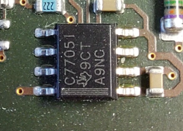

    我随附了一张旧原型 PCB 的元件图片:
    在使用该元件的新制造 PCB 上、我们存在一些问题。
    您能告诉我是 TL7705A 还是 TLC7705 吗?
    从我猜的标记来看、TLC7705 是正确的吗?

    嗨、Jonas、
    为了减少电源电压快速瞬变对基准电压的影响、需要使用 REF 引脚的电容器。 数据表中的规格假设 REF 和接地端之间具有 0.1µF 电容器。
    将 REF 直接接地可能会导致器件发生故障。 根据功能方框图作为参考、REF 引脚直接连接到内部电压基准的输出端和内部比较器。 将 REF 引脚接地将导致内部比较器无法按预期工作、并可能导致其他意外行为。
    关于您的另一个问题、所示的器件是 TLC7705ID。
