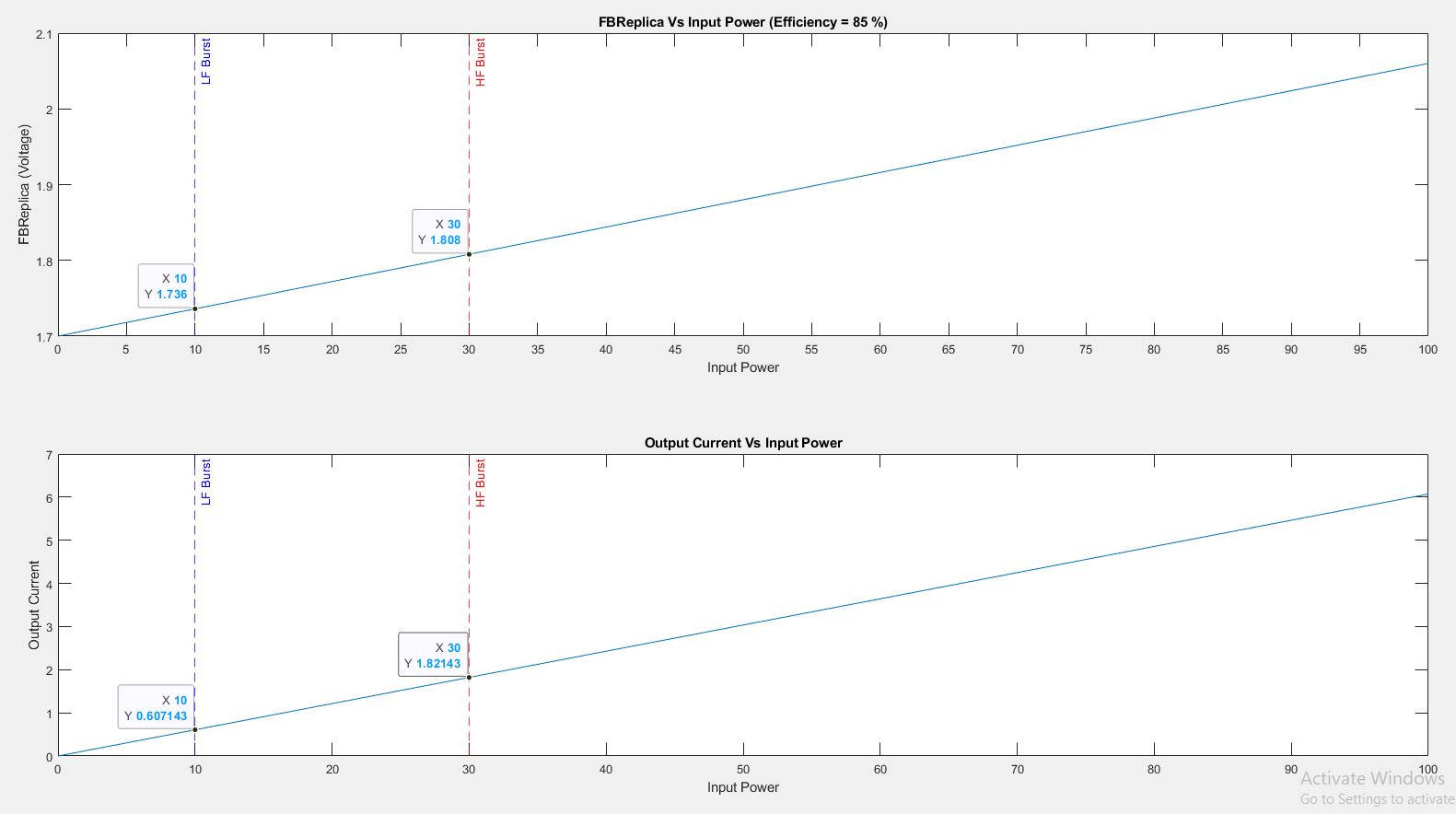

我是 Vega Innovations 的 Vimukthi。 我目前正在使用 UCC2566614-Q1 控制器设计一个 420W 直流/直流谐振转换器。
在确定突发模式设置时、必须选择两个功率级别及其相应的 FBReplica 值来配置突发模式阈值。 为了方便设置这些阈值、我已根据设计计算器重新绘制了 FBReplica 与输入功率间的关系图。
根据我对这些控制器以前版本的使用经验、我决定将高频突发条目 (HFBurstEntry) 设置为 30W、将低频突发条目 (LFBurstEntry) 设置为 10W
请告诉我这些突发模式可达到的最大功率级别。 此外、我希望您能就高频突发和低频突发操作的最佳功率级别提供指导。
对我的选择有什么看法?

    尊敬的 Vimukhti:
    请告诉我这些突发模式可达到的最大功率级别。 [/报价]
    您可以提出这个问题吗?
    我们通常建议突发模式功率电平约为满负载的 20-30%。
    HF 突发进入功率为 30W、因此大约 150W 的系统可能会从突发模式转换为正常模式。 如果您希望系统在 100W 之后以正常模式运行、则可以稍微降低突发阈值。
    亚米尼。

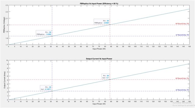

    非常感谢 SIRIPURAM Yamini。
    我明白了你的观点。 我设计了总功率的 20%的转换器突发模式。 我的转换器 全负载功率为 420W 。 因此、我将在 84W 下启用突发模式、并 选择 PacketStop 和 HFBurstEntry 之间的比率为 0.55、相应的 VLLA - VLLB 在 1.391 和 1.087 之间。 我将中点视为 (VLLA - VLLB) 来计算电阻分压器。 我根据所选值形成了上述图形。 根据所选的电阻器值、LFBurst 进入阈值为 36W。  完成设计后、我将通过评估性能来为本次对话附加一个回复。 感谢您的快速答复。
    Vimukthi、
    Vega 创新。
