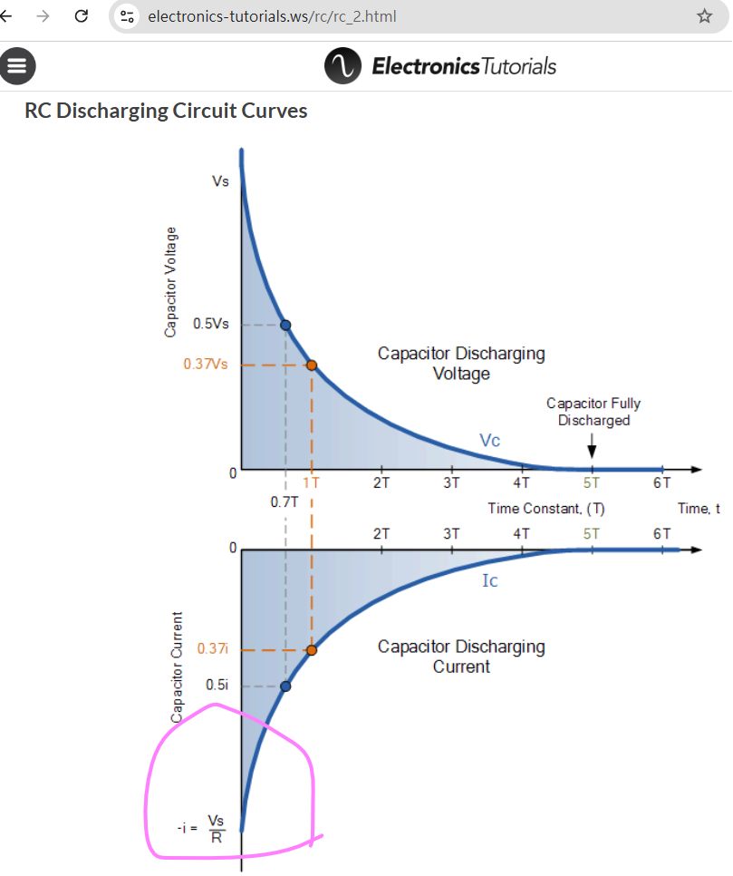

    您好、Andrew、
    感谢您的答复。
    请参阅下面随附的图片。
    我提出这个问题是因为初始瞬态电流 (26.6mA) 超过了 TLV803S 的额定电流 5mA。
    2.93V / 220ohm = 13.3mA(在一个 MCU 情况下)
    2.93V / 110 Ω= 26.6mA(在两 MCU 情况下)
    根据 RC 放电曲线、
    如果使用一个 MCU、(1 组 R-C 电路)
    时间常数 T=R*C= 220 欧姆* 0.1 μ F = 0.000022 秒=22us
    电压降至 1.0842V、即 1T 后 2.93V 的 36.8%(22us)
    电压降至 0.3955V、即 2T (44us) 后 2.93V 的 13.5%
    电流在 1T (22us) 之后变为 4.9mA
    1.0841V / 220 Ω= 4.9mA
    如果有两个 MCU、(2 组 R-C 电路)
    时间常数 T=R*C= 110 欧姆* 0.2 μ F = 0.000022 秒=22 μ s
    等效电阻:110 欧姆= 220 欧姆|| 220 欧姆
    等效电容:0.2uF = 0.1uF + 0.1uF
    与前一种情况下、它具有相同的时间常数。
    电流在 1T (22us) 之后变为 9.86mA
    1.0841V / 110 Ω= 9.86mA
    2T (44us) 之后、电流变为 3.60mA
    0.3955V / 110 Ω= 3.60mA
    我想知道 TLV803S 开漏输出引脚是否可以处理这个问题?
    当前是否可以在如此短的时间内减去输出?
    或者、电流需要时间来升高温度、然后烧毁引脚?

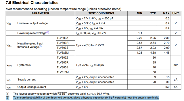

    您好、Andrew、
    感谢您的配合。
    R-C Filter 由我们的研发团队推荐。
    在原始设计中,我们有 ROHM BD45281 复位发生器,其额定电流高达 60mA。
    此外、还建议在输出引脚上使用 1000pF、以帮助复用噪声。
    规格提到大电容将影响瞬态响应。
    但它没有提到如果大帽可能会破坏引脚或不.
    请参见下图。
    因此、如果将 TI TLV803S 纳入设计、我想知道如何评估风险。
    Anderson

    尊敬的 Anderson:
    如前所述、TLV803S 开漏输出引脚无法处理您所需的功能、因为它高于此引脚的绝对最大额定电流。 即使在短时间内、也可能损坏器件、TI 无法保证器件能够继续正常运行。
    如需进一步支持、您能否告诉我、在需要低通 RC 滤波器的情况下、预计会有哪种高频噪声? 在 ROHM BD45281 和 TI TLV803S 数据表中都建议在 RESET_N 引脚上仅使用输出电容器、而不是低通 RC 组合。 为 TLV803S 解决此问题的一种方法是移除 220 Ω 电阻器并遵循以下注释 2 中所示的数据表建议:
