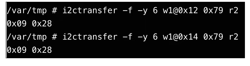

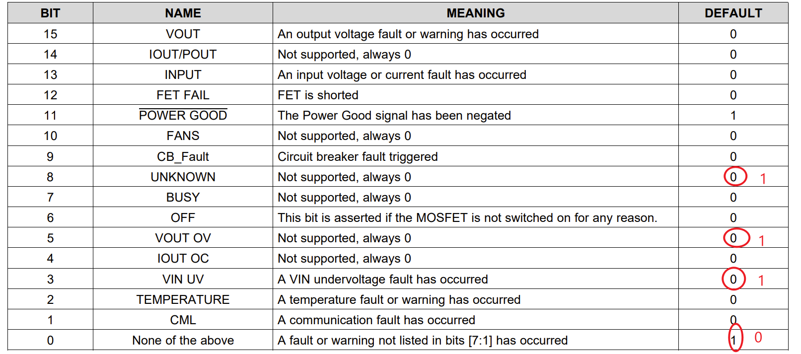

客户读取 79h 寄存器、值为 0928。 但它与数据表描述不匹配。 您能解释一下吗?
    请读取以下所有寄存器并共享其内容。
