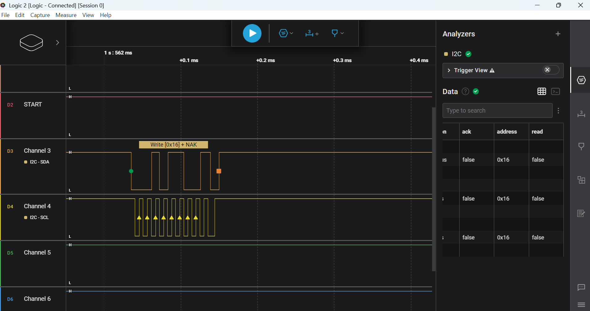

我们正在尝试使用 ATSAMD21J18A (SAMD21 Xplained Pro Board) 和 SMBus 接口开发电池管理系统 (BMS)。 我们正在将德州仪器 (TI) IC - bq40z50-R1 用于 BMS。
我们已在 MPLAB X IDE v6.20 中使用 MCC 将 SERCOM2 配置为 I2C 主器件。 (附加了示例代码)
我们没有获得 bq40z50-r1 的任何响应。 (已连接逻辑探头的屏幕截图)
请帮助我们解决问题。
Manan Oza.

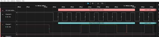

    您好:
    下面是通过 EV2400 的同一事务的屏幕截图。 确保它们匹配。 我可以向您发送私人图像、以便将文件发送给您。
    -米格尔

    使用 BQstudio 中的以下捕获内容作为参考。  e2e.ti.com/.../bq40z50_5F00_Bqstudio_5F00_AutomaticRefresh.sal
