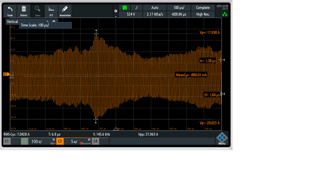

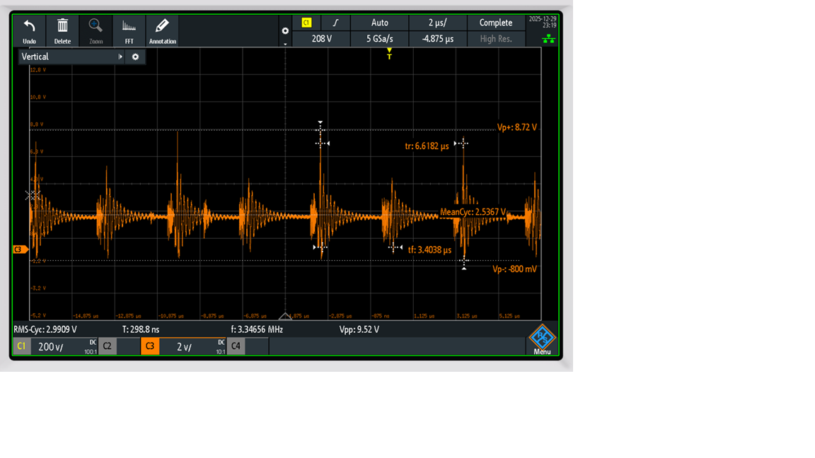

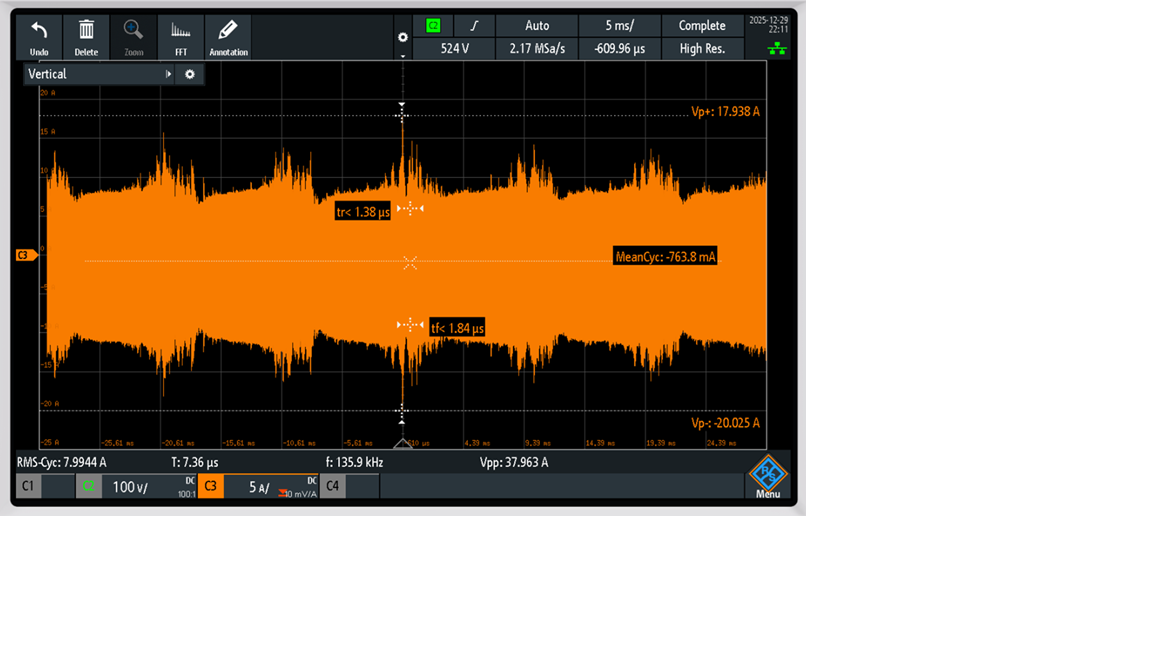

[参考译文] UCC25600:5kW LLC 中电感器电流突然变化、MOSFET 温度在 60%后大幅上升。 确定根本原因。
Guru**** 2782445 points
https://e2e.ti.com/support/power-management-group/power-management/f/power-management-forum/1602207/ucc25600-inductor-current-changes-abruptly-and-mosfet-temp-raises-very-fast-after-60-in-5kw-llc-root-cause-to-be-known
部件号: UCC25600
我们设计了一个 5kW LLC 转换器、其输入电压标称值为 400V、输出电压为 130V、50A。 在此设计中、我们设计了 Q=0.5、Lr=10uH 和 Lm=117uH 集成电感器设计、具有中心分接输出和二极管整流器(两个变压器,每个变压器共享 2.5kW)。 负载达到 50%后、MOSFET 温度上升得更快、并且连接了电感器电流波形。 前四幅图像是相对于 LR 的图像、最后一幅图像是来自反馈的图像。 仿真没有揭示这些问题。 3.png4.pngfeedback.png2.png
    尊敬的 Anand:
    您能否分享设计的原理图和设计计算器、以便更好地理解这个问题?
    亚米尼。
