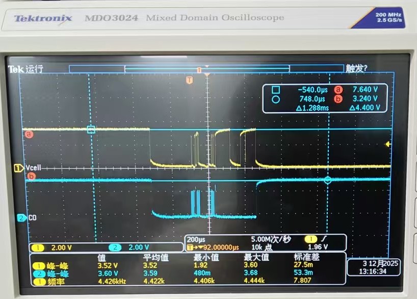

我们最近在使用 bq76952 时遇到了一些问题、详细信息如下:
1) 当 MCU 使用直接命令从 bq76952 读取信息时、可能存在随机断开。 I2C 的波形如下所示。
2) 通过在断开期间观察 I2C 波形、可以发现 SDA 被强制拉至低电平。
3) 移除 MCU 和 bq76952 之间的电阻后、我们分别测量 MCU 和 bq76952 两端的 SDA 电平、发现 bq76952 拉低了 SDA。
出现该问题的原因是因为 bq76952 的时钟扩展或配置不正确? 你能给我们一些关于这个问题的建议吗?
