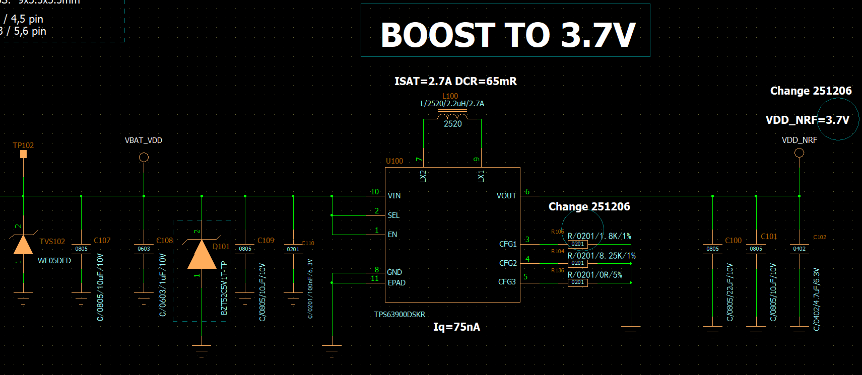

大家好、TI 专家。
最近,我遇到了 异常输出电压 ​和 装置过热 ​TPS63900DSKR 中。 我不确定此问题是否与原理图或 PCB 设计有关。 您能否查看随附的图像、并从工程角度检查是否存在任何设计异常?
感谢您的帮助。

    您好:

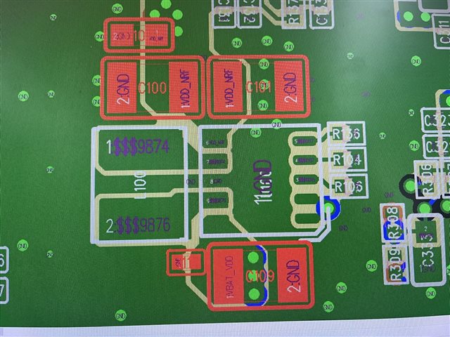

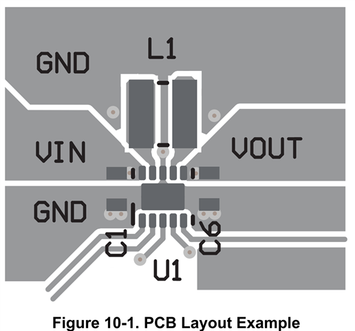

    原理图看起来很好。 布局未优化、尤其是对于 GND 布线。 您可以参考以下布局示例。

    由于提供了重放功能、我设计了一个输入电压为 3.6V、输出电压为 3.7V 且最大输出电流为 500mA 的电路。 施加输入电压时、我观察到输出电压异常和器件过热。 即使断开负载后、输出电压仍然不会恢复正常、这很令人困惑!
     PCB 布局、
     GND 布线通过大面积覆铜来实现、如上图所示。

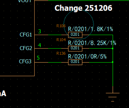

    • 以下 3 个电阻器的值是否正确?

    • 以下 3 个电阻器的值是否正确?
    • 回复:是的
