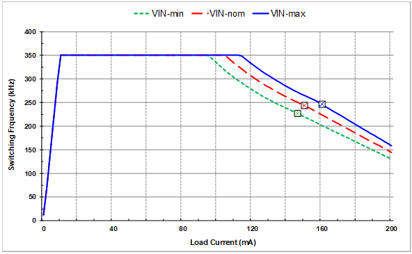

     图片中的绿色虚线意味着什么? 负载较轻后、低压输入是否无法启动?
    您好、Tom、
    图片中的绿色虚线表示开关频率 在时输出功率的变化 最小输入电压 更快。
    负载较轻后低电压输入是否不会启动?
    您指的是绿色图形停止的点吗?
    从上图中、仅描述开关频率 与输出功率之间的变化、该变化在 DCM 模式下保持恒定、即所有 3 个图形都在最大频率(即频率钳位时在 DCM 中)保持一致。 通过改变占空比、该器件可在低输入电压(如果处于建议运行条件下)下正常工作。
    输入电压的变化仅适用于 BCM、因为要达到相同的峰值电流量、在较低的 VIN 下所需的导通时间将很高、因为峰值电流将与 VIN 成正比、即从 ipeak =(VIN/LMAG)* Ton 开始。 由此可知、在相同的负载(相同的峰值开关电流)下、VIN 越高、频率将越高(时间周期越短)、反之亦然。
    在 DCM 下、频率被钳位到 350KHz、占空比(导通时间)发生变化以达到所需的峰值开关电流、但频率保持恒定。

    如果一切正常、我想知道为什么只有绿色部分标记为虚线?

    虚线仅用于表示、能否说明您从哪里获得此图片? 我从设计计算器 Excel 工作表中观察到;所有 3 个 VIN 值的表示都不同。

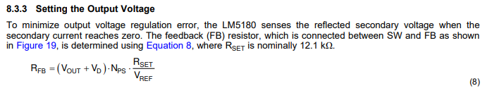

    Rset 电阻器 用于将  内部 1.21V 基准电压设置为内部闭环误差放大器输入电压。 kΩ 将 RSET 保持为 12.1 μ s、并改变 RFB 以获得所需的输出电压。 FB 电阻器与 RSET 引脚上的电阻器之比设置输出电压。

      kΩ 所述、建议将 RSET 值考虑为恒定(12.1k Ω)、并根据设计要求改变 RFB。 您可以使用设计计算器来计算 RFB 值。
    LMx518x 器件使用初级侧稳压拓扑、因此它会检测 SW 节点上的次级反射电压、如果有多个绕组(超过 2 个)、反射电压与变压器的设计方式一样保持不变。 除非更改 NPS 和 Vout 要求、否则添加绕组不会改变 RFB。
