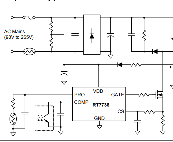

因此、RT7736 和 UCC287501 的信号为引脚 2。 但关于高压启动检测点则不同。
您能帮助检查是否需要修改? 客户不希望更改说明。 Thansk

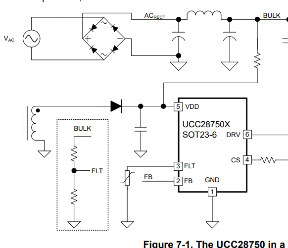

    尊敬的 Jimmy:
    VDD 不能接受负电压,需要一个来自电阻分压器的高压二极管。
    它们是否需要欠压保护?
    Dushyanth
    您好的团队、
    是的、需要欠压输入/输出。

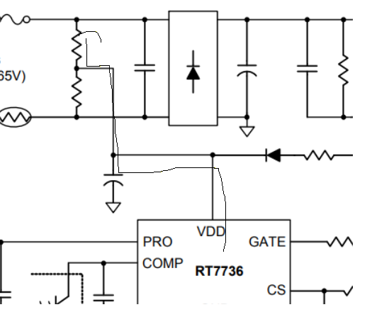

    客户回复我、HV 检测路径没有改变。 似乎可以正常工作。
    会有什么影响吗?
    您好的团队、
    是否有任何更新?
    嗨、Jimmiy、
    您是说负电压被施加到 UCC28750 的 VDD 上了吗? 如果是这样并正常工作、则表示 VDD 引脚 ESD 二极管在 VDD 充电期间导通。 确保 ESD 二极管中的电流非常小。 共享 VDD 波形
