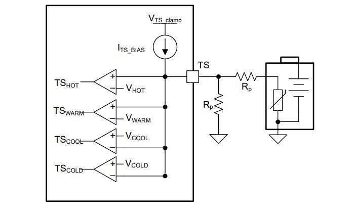

尊敬的 TI 工程师:
我们希望将 BQ21088 在不同温度下的充电电流设置为 0.2C((0~10℃ 时)和 0.7C((10℃~<xmt-block2>45℃</xmt-block> 时)(<xmt-block3>475mA</xmt-block> 的电池容量)45℃(<xmt-block3>475mA</xmt-block> 的电池容量)、475mA、并在其他温度下停止充电。
我们从数据表中了解到、可以通过设置 TS 引脚的 Rs 和 Rp 电阻来实现。
但这只能针对一个温度数据进行设置。 如何实现这一点?
    您好:
    请参阅此文章:  【常见问题解答】BQ2518x:TS 引脚如何用于监测电池温度?
    您能否分享您计划在此应用中使用的 NTC?
    如果您使用的 NTC 带有 R25 = 10kΩ 和 β Ω(25/85)=3435K、则 NTC 只需连接到 TS 引脚而无需 Rs 和 Rp。 然后、您可以使用以下寄存器设置、并将快速充电电流设置 为 0.7C。
    在该配置下、从 0°C 到 10°C 的充电电流将为 0.14C。  如果您希望此范围内的充电电流恰好为 0.2C、则可以禁用 TS_COOL、读取 TS_STAT 寄存器、并根据 电池所在的 TS 区域调整通过 I2C 的充电电流。 当 TS_STAT 发生变化时、INT 引脚上会生成中断。
