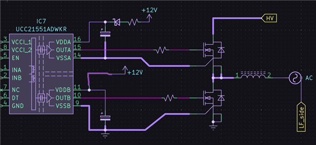

我正在使用的器件  UCC21551ADWKR  图腾‑柱 PFC 中的栅极驱动器、一个 IC 用于高‑频率 SiC 桥臂、一个 IC 用于低‑频率 Si 桥臂。 每个 IC 都驱动一个半‑Ω 电桥:OUTA 驱动高‑Ω 侧 MOSFET、OUTB 驱动低‑Ω 侧 MOSFET。
有关 VDDA/VDDB 电源的问题
对于每个 UCC21551、我都会使用  VDDA 和 VDDB 之间共享一个隔离式 12V 电源 、VSSA 和 VSSB 连接在一起作为该半‑Ω 电桥的本地回路。 这将得出:
  • HF 桥臂 IC 具有 1 个隔离式 12V 电源(由该 IC 的 VDDA 和 VDDB 共享)。
  • LF 桥臂 IC 具有 1 个隔离式 12V 电源(由该 IC 的 VDDA 和 VDDB 共享)。
所以总共有  两个隔离式 12V 电源 而不是四个、并且同一 IC 的 VDDA 和 VDDB 是  相互隔离 、仅从初级‑侧逻辑电源。
要求澄清
  1. 当两个通道都驱动单个半‑Ω 电桥时、这种布置(VDDA 和 VDDB 采用相同的 12V 浮动电源、VSSA 和 VSSB 短接)是否可以接受且符合 UCC21551 规范?
  2. 如果不建议这样做、TI 是否需要全图腾‑柱 PFC 使用四个单独的隔离式 12V 电源(两个 IC 上彼此隔离的 VDDA 和 VDDB)?
我附加了一个原理图片段、其中显示了我的电流计划、其中每个 UCC21551 的两个输出驱动一个半‑桥并在次级侧共享一个 12V 电源。 您能否确认这是否正确且安全、或者提供建议的电源配置?
    尊敬的 Kaviselvan:
    可以使用一个隔离式电源为 VDDA 和 VDDB 供电。
    但是、对于该配置、需要使用自举电路来正确偏置高侧驱动器输出。 此外、VSSA 和 VSSB 不会短接在一起。
    您可以参考产品数据表  8.1 典型应用信息 了解示例原理图和  8.2.2.2 选择外部自举二极管及其串联电阻 了解自举元件信息。
    以下也是一份附加的应用手册、其中包含有关自举电路元件选择的更多详细信息: https://www.ti.com/lit/an/slua887a/slua887a.pdf?ts = 1767733618230&ref_url=https%253A%252F%252Fwww.google.com%252F

    感谢您的答复。 现在、我能够了解工作原理。 我在这里附上了我的示例图像。
    尊敬的 Kaviselvan:
    感谢您分享图像。
    从原理图中可以看出、这里没有问题。
    我建议利用产品页面上的原理图/布局指南来提供元件建议。
    Hiroki
