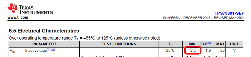

您好:
从最小 Vin 规格来看、它为 2.2V、超过 1.9V(典型值)。 看起来是拼写错误。
实际上、正确的最小 Vin 规格是多少?
K.Hirano
    嗨、Hirano、
    这个 1.9V 可能是一个拼写错误、因为此处没有太多理由采用典型规格。
    LDO 的最小输入电压为 2.2。
    Daniel
