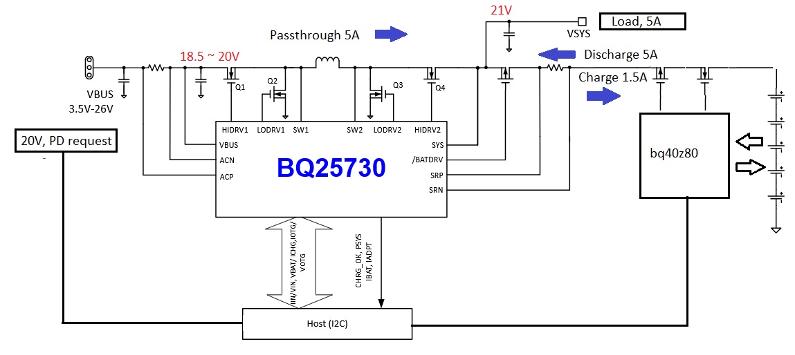

您好:
对于 PD 请求 20V USB-USB 电压并用于负载充电和运行的 5 节串联系统设计、我有一些问题。 阅读数据表后、似乎可以组合使用 BQ25730/BQ40Z80 来实现此功能、但在实践中似乎相当棘手。
在我的测试中、如果我绕过充电芯片并且在 VBUS 上具有 USB-USB 电压、则只要 PD 插入、BMS 就会根据 VPACK 和 VBAT 电压之间的差异以及电源是否支持 CC/CV 来开始涓流充电/正常充电。
因此、对于环路中的充电器芯片、必须有一些非常快速的方法来在负载/充电路径之间切换、因为所需的电流大相径庭。 这通常是如何实现的? 主机向 BMS 发送命令以停止充电、指示负载关闭、 通过命令设置充电器芯片的路径、重新启用 BMS 上的充电?
如果要使用直通、是否要禁用 BMS 充电并启用负载消耗?
因此不可能同时运行充电和负载?
如果是这种情况、如何通过标准 SBS 命令禁用 BQ40Z80 的充电、我没有看到一个、是否必须解封/禁用充电 FET?
同样、充电芯片 I2C 寄存器似乎是暂存区 RAM、因此它们在复位时具有默认值。 主机和 BMS 将独立运行并执行相应操作、而充电芯片每次都需要在上电时进行快速编程、以设置正确的路径。 如何同步所有这些内容?
非常感谢!
    您好、Krassi、
    方框图看起来是可行的。 我们有一些参考设计供您考虑。
    PMP41013  — 适用于 1 至 5 节电池的集成 USB Type-CRegistered和 USB PD 双向充电参考设计
    TIDA-010240  — 可扩展的多包智能电池充电器参考设计

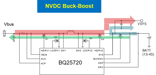

    系统电源轨和电池电源轨当然可以同时运行。 系统负载具有优先级、它可以由适配器和/或电池提供支持。
    充电器内部有多条电源路径。 它是双向且灵活的。
    我建议您研究上述参考设计并根据您的应用进行定制。
