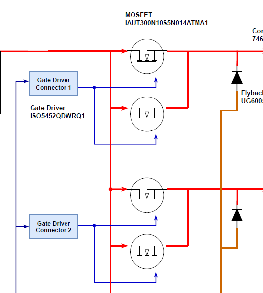

我计划 将 ISO5452QDWRQ1 用于我的电磁减速器系统、用于驱动 MOSFET IAUT300N10S5N014ATMA1。 下面是我们的方框图快照。 请让我们知道此栅极驱动器是否足以支持 MOSFET 的高侧开关。

    是的、 ISO5452 将用作高侧驱动器、但 由于 MOSFET 具有高栅极电荷、我建议添加一个电流缓冲器、以避免缓慢转换和过多的开关损耗。

     控制器到栅极驱动器没有任何 PWM。 因此没有快速的开/关开关。无论是开还是开。 是否仍需要此电流缓冲器? 请告诉我们
    嗨、Prema、
    在这种情况下、就不需要电流缓冲器了。
