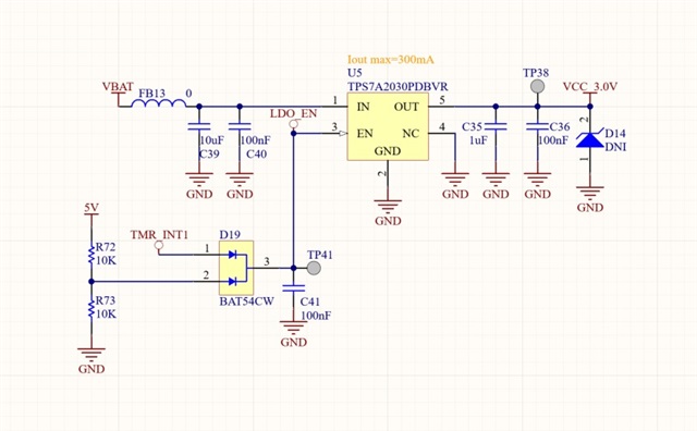

我有一个使用的应用程序 TPS7A2030PDBVR 并且在 ESD 测试期间遇到问题。 直接接触±4kV ESD 事件后出现症状:在 EN 引脚保持高电平时、LDO 输出降至 0V。 下电上电(将 EN 引脚驱动为低电平,然后再次驱动为高电平)后、器件恢复并正常运行。
我们使用引脚对引脚兼容的 LDO 测试了相同的设置、 TLV70230DBVR 并且不会出现此 ESD 问题。 但是、我们更倾向于使用 TPS7A2030PDBVR 因为它的静态电流 (IQ) 要低得多。
在我们的电路设计中、我们使用了以下电容器:
  • 在 LDO 输入端 (VBAT = 3.3V 至 4.2V): 10 µF 0.1 µF 放置在靠近 LDO 的位置
  • 在 LDO 输出端 (3.0V): 1 µF 0.1 µF 放置在靠近 LDO 的位置
  • 位于较远位置的额外大容量电容:大约 100 µF 在 LDO 输入线路上、和上 20 µF 添加一个旁路电容器
如果对此问题有任何解释和建议、请告知。

    4kV 是在系统级还是 LDO 级施加?
    该器件的额定电压仅高达±2kV、因此、如果在器件级别应用、则已经存在违反规范的情况。
    电路板上是否有任何 ESD 保护?
    Edgar Acosta
     您好、Edgar、
    感谢您的回答。
    在产品级别应用了±4kV ESD 事件、其中包括外壳。
    我们的电路板有几个用于 ESD 保护的 TVS 二极管。
    目前、我们不知道是什么原因导致 LDO (TPS7A2030PDBVR) 出现错误、我们希望您能有一些想法可以尝试。
